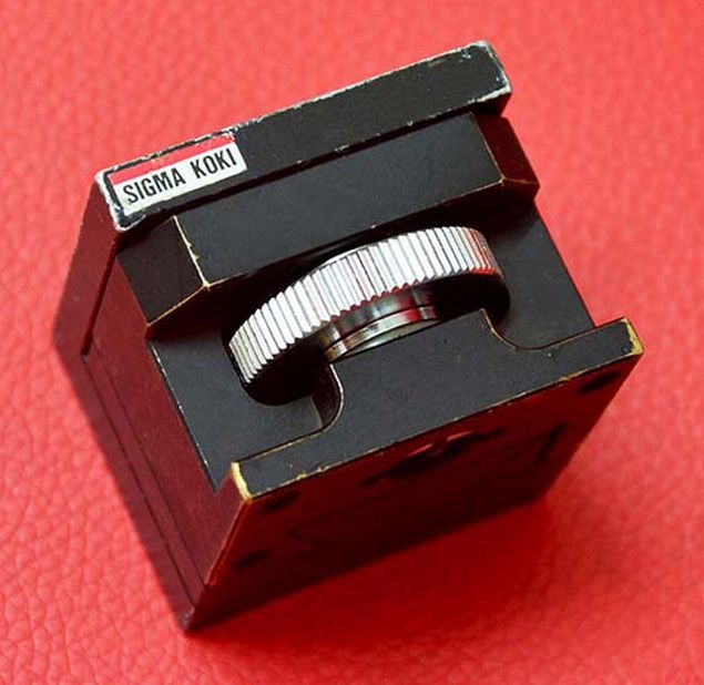

图示平台上下可调节,有什么好的结构或标准件?

连杆,伸缩门的那种
发表于 2014-11-21 22:06:49 | 显示全部楼层
用滑台还不够精度,还不稳定?
发表于 2014-11-21 23:01:48 | 显示全部楼层
有个萨勒特机构,可以让平台上下移动,再加个简单的丝杠固定上下的自由度就行。但是这个机构我也只是见过图片和模型,不知道稳不稳定。

发表于 2014-11-25 13:03:51 | 显示全部楼层
加一个丝杠二个立柱,丝杆上连手轮
发表于 2014-11-25 13:10:46 | 显示全部楼层
行程要多大?
发表于 2014-11-25 15:22:15 | 显示全部楼层
是手动调节还是自动调节?调节精度和调节量如何?
发表于 2014-11-25 15:23:28 | 显示全部楼层
自动的最简单的丝杠导轨,手动导向加螺纹调节

Winter2000 发表于 2014-11-19 22:10
令两边同步调整比较好调(皮带、链条、连杆……)
加个导向,然后两边同时调
