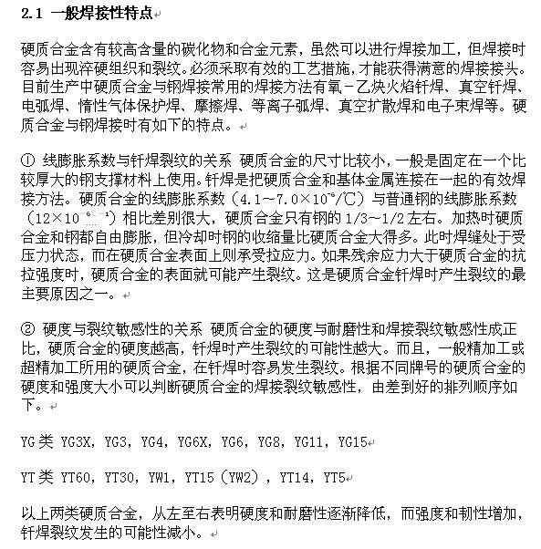

这种刀具以前一直使用,很不错,楼主所说的情况可能是焊接时温度过高或者是没有保温造成的。这种刀头焊出来后表面应淡黄色或蓝白色为佳,如果颜色变深为灰色或者黑色,一般不是假货就是焊接温度过高了
发表于 2014-11-8 08:20:05 | 显示全部楼层
焊接温度,和焊后保温都很重要

百度文库找到的关于“硬质合金与钢的焊接”6 e8 X$ p- p0 M
