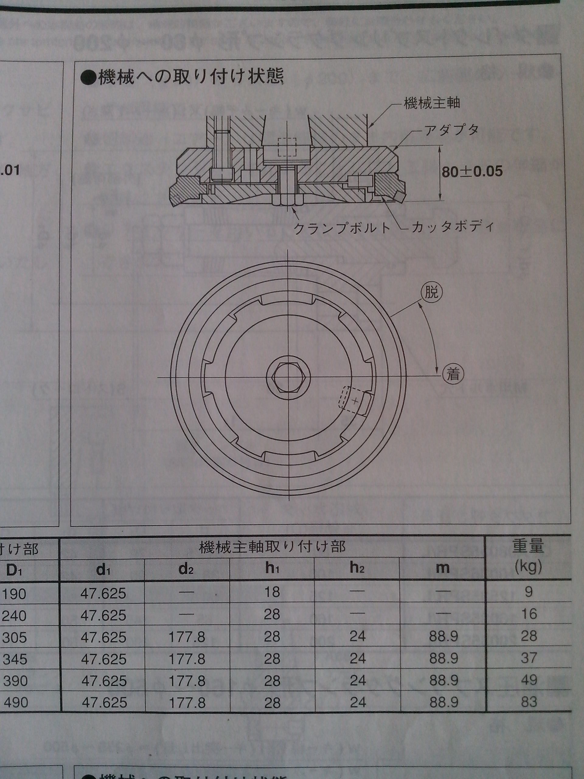

直径400的铣刀盘,从60kg变成了14kg?!

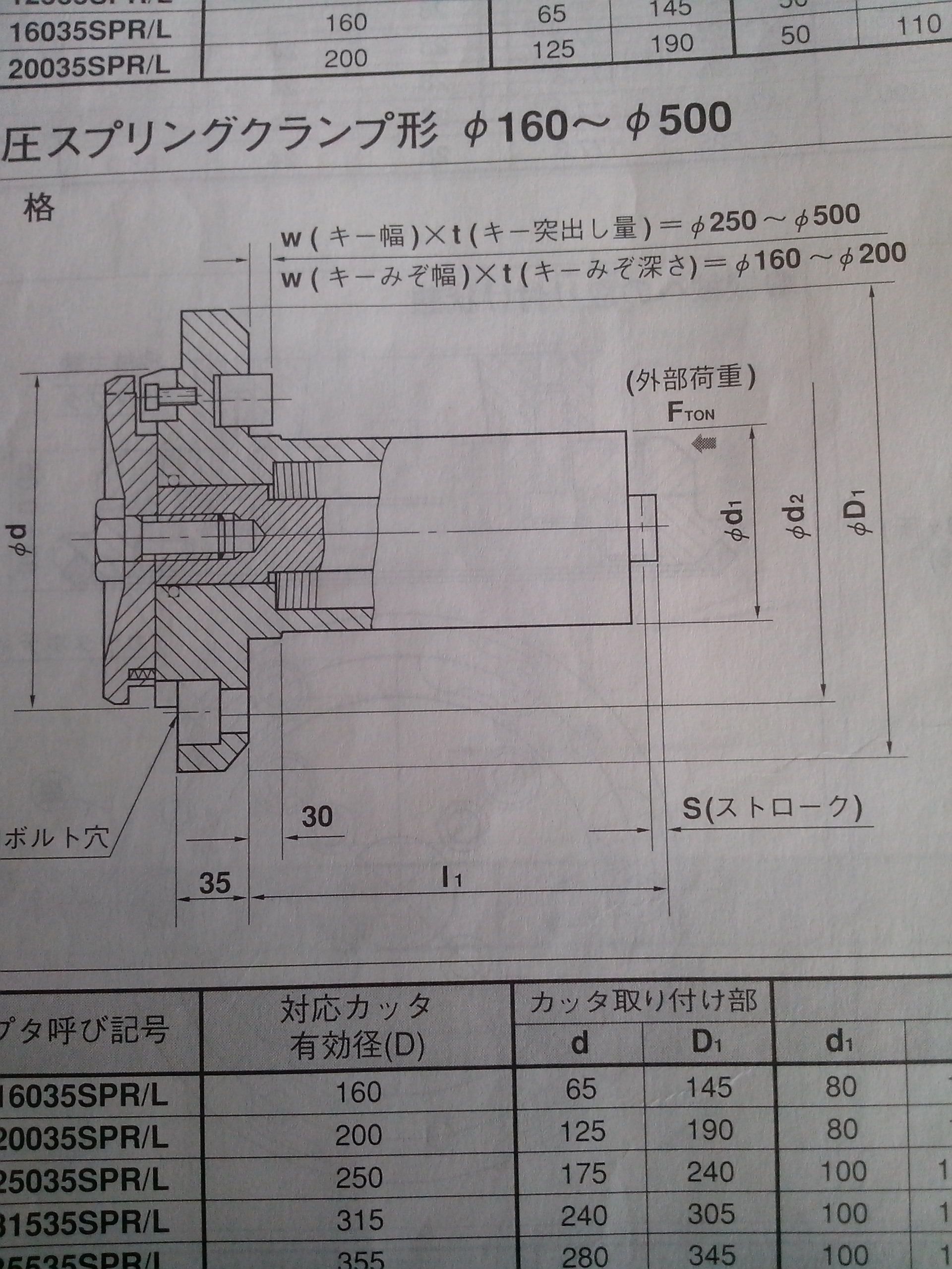

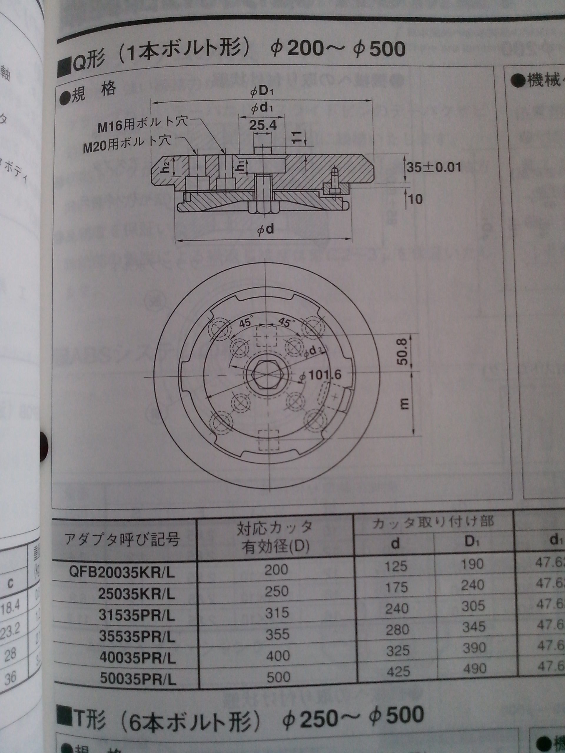

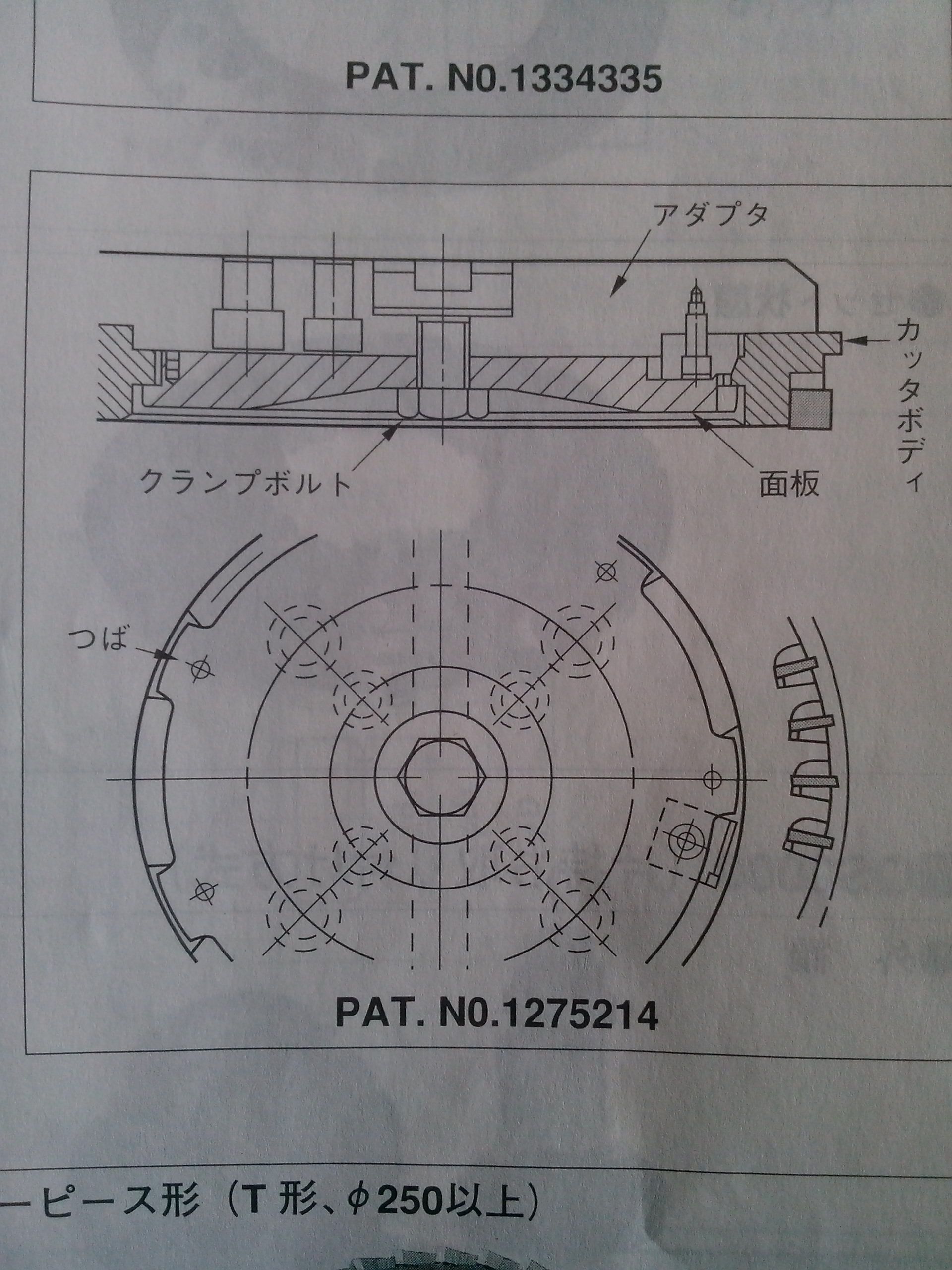

我很好奇一个问题,根据图上来看,下面装刀片的刀体部分,是用螺栓固定,楼主说是液压装夹,是怎么体现的,各位大侠请指教!
发表于 2014-11-10 15:45:41 | 显示全部楼层
改进设计的铣刀盘连接方式是三菱的专利结构,在1998-2000的切削工具样本上有介绍,楼主的图纸是螺栓夹紧的结构,还有一种是液压夹紧的结构。
发表于 2014-11-21 23:26:06 | 显示全部楼层
楼主可以看看山特或者山高的样本,关于帽盖式刀盘的介绍,具体型号系列不记得了。这种设计主要应用在专机上的精铣刀盘,一般D250以上就有这种设计了。主要考虑装调刀的方便和精度保证,更换刀具的时候是整个刀盘拆下,将备用调试好的刀盘直接装上,很方便。减少停机时间,一般都会备2套刀盘,专人调刀。
