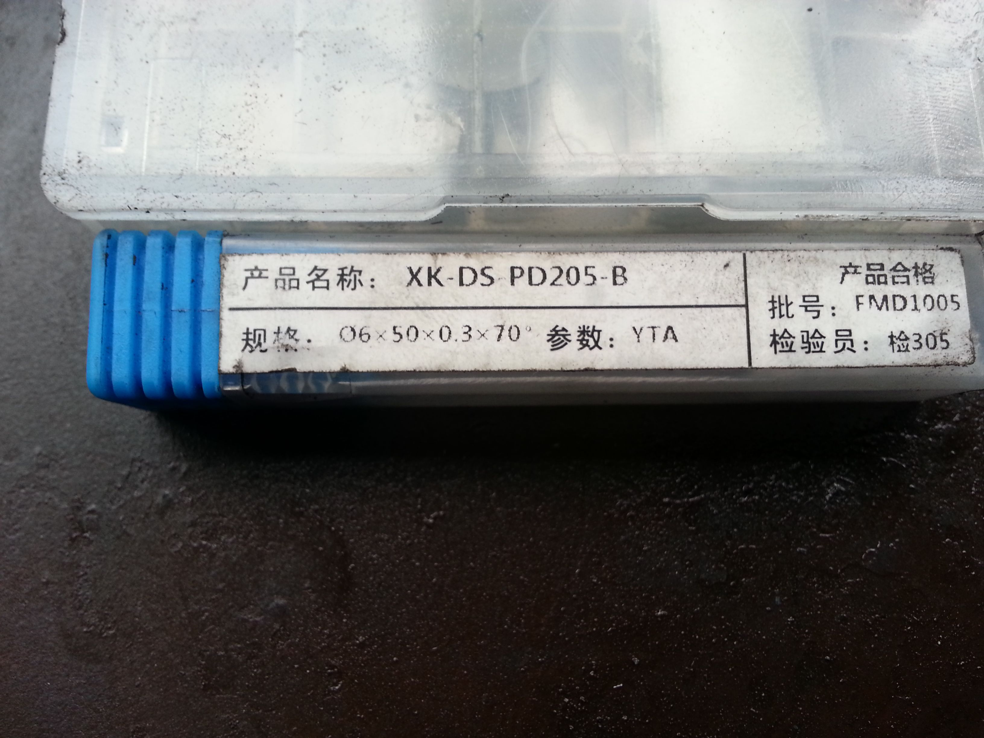

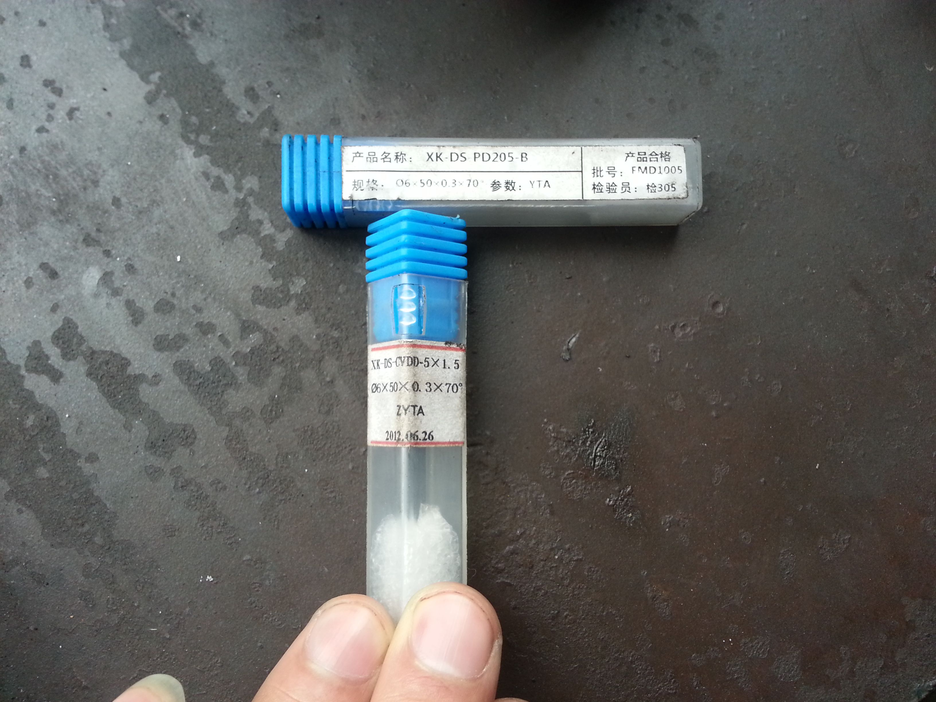

最近厂里代加工一批货,要求在工件上刻字,事了几种刀头都用不住。在外面请了一个师傅,人家带了把刀头就没有问题,请问这些字母都是什么意思?

这个是刀具,不是刀头。刀头是用来连接主轴与索咀(弹簧夹头)的部分。* A$ A! y) |- K2 D  \8 H1 l2 K8 n
这个刀具是刻字刀:总厂50,夹持柄直径6,尖点直径0.3,70°夹角。一般为单刃
参与切削的都可以称为刀头,你说的那个应该是刀柄。0.3应该是刀尖R角,不是直径。  发表于 2014-10-30 18:49
