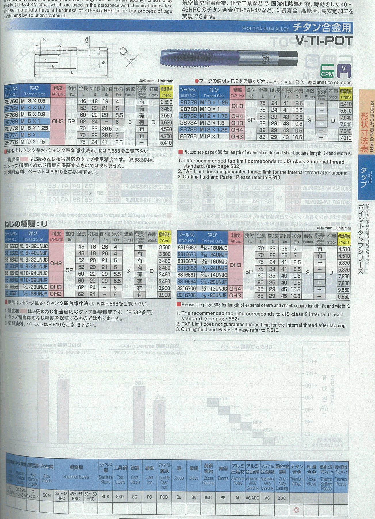

" I0 A' [1 ?1 _  b9 N比如说第一个图片是长丝锥,当然比这还长的就得定做了。5 ?9 Q$ X. h- c7 a) j( K
- V- J. G' a& R2 u! k2 P0 }9 P最契合的是这个短的。
4 q5 R6 l' f2 \! U3 o
2 q+ J/ K9 ~( Y6 @) n$ y. {放电加工速度不快,要是更经济的话,倒是可以好好考虑下!
/ ]* v3 D7 A* K  _3 ^
$ V7 C5 r2 N& _5 m! c! E
OSG-shank
OSG-shank
