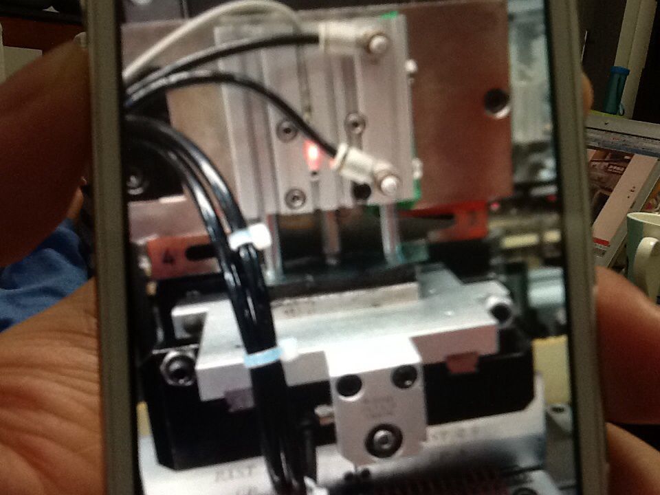

我们公司用的是smc的气缸,可气缸在作用的过程中连接工件和气缸活塞杆之间的螺丝老断,请教下大神有没有好的解决方法,不胜感激!!!

楼主要说明一下气缸的工作情况,是拉断的还是受径向力断的?另外,“连接工件和气缸活塞杆之间的螺丝”不明白是不是指的活塞杆顶端的螺纹

是活塞杆顶端的螺纹,气缸带动工件在y方向做往复运动,在运动过程中气缸也碰不到什么阻碍。

* d. U$ I! o) G9 C0 D! y就是不清楚到底是什么原因,动作过程和以前一样,以前是一年难得断一次,现在一个月断几次。

拍个照或图纸。以前断的少,现在多,可能固定端面或导向有磨损,受力点的位置有变化  详情 回复 发表于 2014-10-21 18:54

就是中间那根杆
