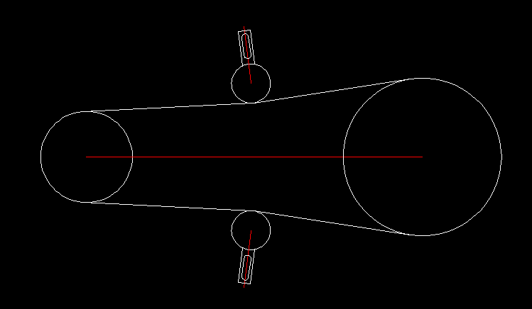

同步带传动松边和紧边

发表于 2015-11-3 10:51:24 | 显示全部楼层
同步带算好齿数就没有所谓的紧边松边,所以选择适当齿数的同步带也是一种方法

发表于 2015-11-3 10:57:27 | 显示全部楼层
可以换一种张紧方式,可调中心距

发表于 2016-4-28 22:42:46 | 显示全部楼层
这种结构可以解决楼主说的问题,中心距又不会变。小同步轮作为主动轮!!!
如图
如图
发表于 2016-4-29 08:12:00 | 显示全部楼层
楼主可以两边都设置张紧轮
