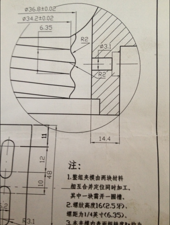

哪位知道这种螺纹有刀具吗?
发表于 2014-10-18 14:17:01 | 显示全部楼层 |阅读模式
由于弧形螺纹加工对工人技术要求太高 所以看看什么地方有这个刀具卖6 z- @- p" ?) N+ Y
发表于 2014-10-20 10:39:41 | 显示全部楼层
楼主,你这个具体的螺纹型号是多少?看图纸的尺寸和圆形螺纹标准尺寸对不上。
