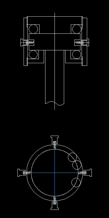

楼主: hxiao2927
在水平面浮动的机构,有没有

只是那个抓具,我现在想要它整个都在水平上移动,还是自动回位,  还有什么好的方法没

hxiao2927 发表于 2014-10-23 21:23
能不能说一下工作原理  和所需要的成本啊
中心轴可以靠四面的弹簧力自动复位,钢球的固定盖板可以靠螺纹也可以直接算好尺寸用螺钉拧紧。螺纹的好处使可以边旋紧边试钢球机构的运转有无卡滞。然后螺纹的盖板外侧也要通过定位销或者螺钉来拧紧。  发表于 2014-10-29 11:00
中间的轴可以自动回位吗,如是有一定的旋转?钢珠上上的盖子是通过螺纹固定的吗?  发表于 2014-10-28 20:10
发表于 2014-10-27 21:36:10 | 显示全部楼层
示意图里:上下各是一组钢球,想办法固定住,起到平面轴承的作用。然后四个方向用弹簧吊住中心轴,弹簧可以用螺栓调节松紧。仅作示意,大概意思就是这样。中心轴怎么和你的夹具连接,可以随便你设计。
