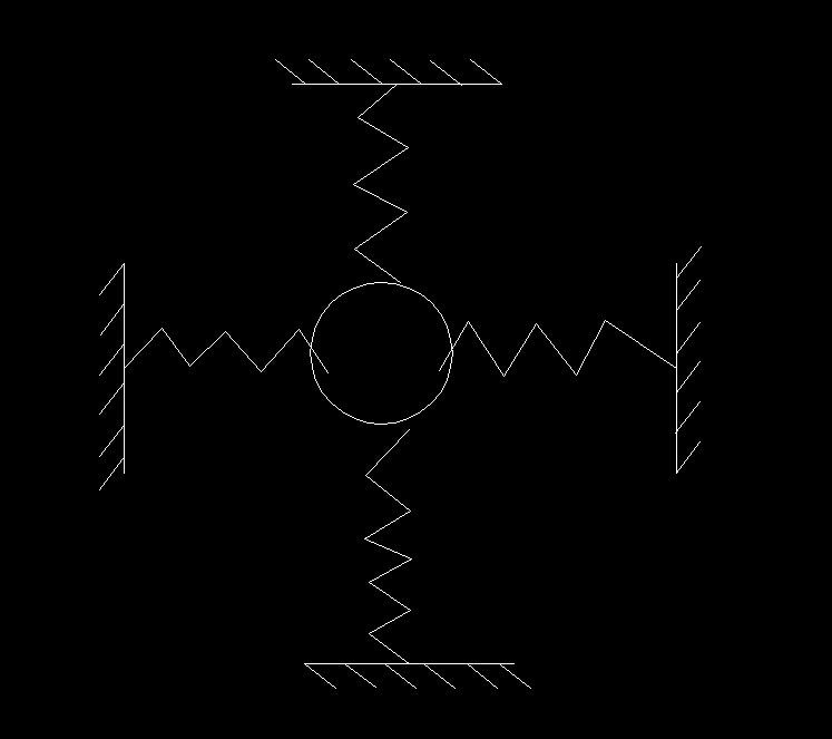

发表于 2014-10-14 22:18:20 | 显示全部楼层 |阅读模式
  我的零件上面有一个孔,用机器人将零件上的空与下面的一个轴重合,但零件上的孔有一定的偏差,不能很准确的穿到轴上,我想有一个浮动的机构,能在对孔的过程中自动找正,零件从轴中退出来后还能回位。请问有没有这样的机构啊!

发表于 2014-10-15 17:30:46 | 显示全部楼层
有啊,发动机生产线上有很多压装,压装的时候压头都是浮动的,浮动有水平面移动、角度摆动、圆周转动等,它可以自行回位,而且不止是水平面上浮动,垂直面上也有浮动的,比如卧式压装。如果压装时轴向没有对齐,就会产生切边、零件压裂等问题。

发表于 2014-10-15 18:52:09 | 显示全部楼层
看误差有多大。如果不大的话,把轴的上端做出一段导向轴颈即可。

发表于 2014-10-15 22:19:02 | 显示全部楼层
这种浮动结构在测量行业很常见,不用这么复杂的!做一个水平面上的四方向弹簧结构,用弹簧支撑你的夹具,然后头部要做导向之类的,弹簧里面可以套直线轴承和导杆之类的运动导向组件。很简单的结构,成本也很低。
四根弹簧或者板簧在这个结构里都要给一个预压缩值,然后每个弹簧的头部(原理图里和圆连接那一端的另一端)都需要能够用螺钉调整弹簧的压缩量。
靠弹簧来决定中心位置,我觉得有点儿难度,浮动后回位到中心位置的精度不是很可靠吧?  发表于 2017-6-16 08:52
你有没有这样类似的结构图啊,  发表于 2014-10-26 21:54
能不能说的在仔细一点,我最开始要是这要想的,但我下面的抓具是一个X型的 有点大 我不知怎么要连接在一起  发表于 2014-10-23 21:33
发表于 2014-10-15 22:20:05 | 显示全部楼层
关键点是弹簧的回复力要算好了。弹簧、板簧是最好的自定心自回中结构的驱动件!这种浮动自回中结构,最麻烦的是在重力方向。水平方向算简单的了。
是的 今天还专门找了一家做弹簧的厂家了解了的,目前他们没有什么好的方法,  发表于 2014-10-23 21:34
