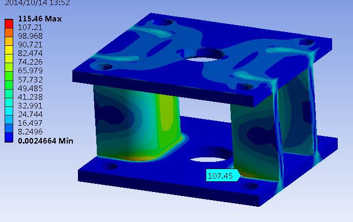

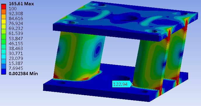

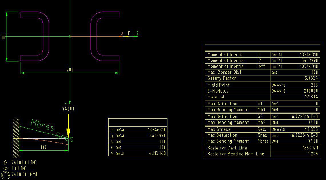

一个框架结构的零件,两块板之间焊接两个C型板,我在AutoCAD里面计算了两个C型截面的截面惯性矩以及以悬臂梁为模,在集中力下的弯曲应力。
$ w8 x  R+ E/ |% R- g6 b; ^) {/ {. _[size=14.3999996185303px]CAD显示纵向(长度方向)比横向(宽度方向)的抗弯模量大,弯曲应力小,如下图:
3 A& P  \6 {# U- \( n sc1.JPG , t9 Q) U" L7 w; f- F
: q3 J1 B( X" t6 v[size=14.3999996185303px]但是我用WB校核的时候,发现运算结果正好是相反的,如下图应力云图:
: [  A7 ?% k  ^- X4 d; I; [% P  o
+ P* {% N& Y' O% B请问这是为什么呢?谢谢大家!# S8 I" P4 E* Z! g' K( {

 楼主| 发表于 2014-10-15 08:15:32 | 显示全部楼层
eddyzhang 发表于 2014-10-14 19:30
1 x  [7 R/ ]: ~0 B5 b方向问题。
. V4 e& D% w7 w3 C* O
方向的话我检查过,应该没有问题,我用有限元算过一个只有一块板和两块C型板的模型,最后结果和cad计算是一致的。/ @2 ?8 @" m) S6 j9 V
但是上下两块板和两个C型板却和cad结果正好相反。
: i% S7 N' u& j* B. s# a6 _6 m: k7 V

 楼主| 发表于 2014-10-15 10:41:51 | 显示全部楼层
eddyzhang 发表于 2014-10-15 10:19 4 ~" l# K$ F9 g: C# r+ f
你把问题描述清楚点,另外你先比较沿纵向的正应力。
. @  a5 M; B$ j$ S0 u我想校核这个框架结构到底是纵向强还是横向强,先用AutoCAD算则两个C型横截面的截面惯性矩,这样不就可以算出抗弯模量了吗?理论计算是纵向强,但是等我把模型建好,导入workbench中时,我约束上板,在下板上施加纵向或横向力,看最终的等效应力,发现横向反而强。& s6 f7 G) P7 V3 ~. i
" q6 Y" E0 P# C* M" T3 l我觉得首先理论计算应该是没有问题的,而且直观上分析横向应该弱一点,是不是fea模型边界调节加载的不合理?

发表于 2014-10-15 11:30:28 | 显示全部楼层
你的图中有应力集中,不能以应力最大的地方来比较。另外,材料力学只能算出的是平均值 并且WB分析要以实际使用情况测试做为支撑
