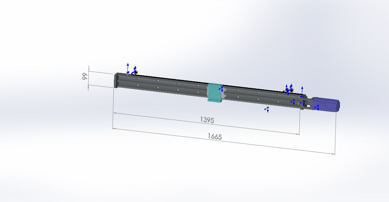

  线性模组(vav linear unite)是指在自动化工业领域中对能够实现直线运动的装置的统称,也称为定位模组。线性模组可以认为是机械工程师的通过对机械的改造和机械的开发,互相分享经验和交流知识,最后得出一个普遍使用的知识产物。
  如今线性模组无论是自制还是购买厂家的,使用时越来越普遍,希望大家能够一起讨论下线性模组的使用及需要注意的问题。
  鄙人抛砖引玉,抛个问题:长行程(1米以上)线性模组使用需要注意的问题及安装方式推荐。
长行程线性模组
长行程线性模组

一方面有很多地方还是使用自制的,一个是便宜,另外一个是结构限制。
即使是购买成熟的产品,在使用过程中,安装方式的结构设计对精度的影响还是很大的,可以谈一谈它的使用及安装方式等已经其他在使用过程中遇到的问题。
