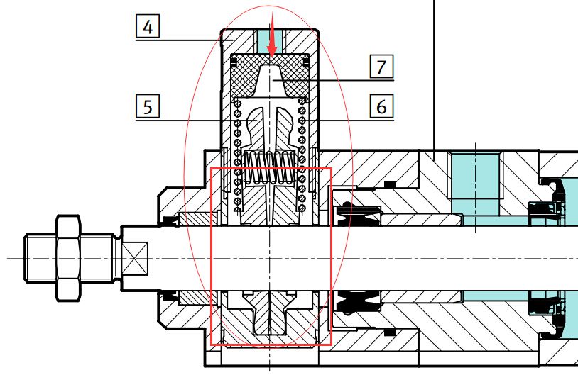

快速锁紧机构,请教
发表于 2014-10-8 10:32:17 | 显示全部楼层
lu 的压紧力就是弹簧的弹力吗??
图上是的,不过不够可靠,正考虑做成插销式  发表于 2014-10-8 10:44
发表于 2014-10-8 18:06:42 | 显示全部楼层
给一个结构给你参考
这是Festo的带锁气缸的锁紧装置
解锁:箭头处的简易活塞往下运动,斜口碰到两个夹紧块,导致夹紧块转动,使得活塞杆解锁(活塞杆失去夹持力,也就失去摩擦力)
锁定:简易活塞的外力卸载,弹簧迫使简易活塞回位,夹紧块受内部弹簧左右,向两侧撑开,重新夹持活塞杆,活塞杆双向运动都不可行,故可以实现双向锁定。
它实际上是楔形块卡锁结构,类似超越离合器,但超越离合器都是在圆周方向上锁定,这个是在轴向上锁定。
