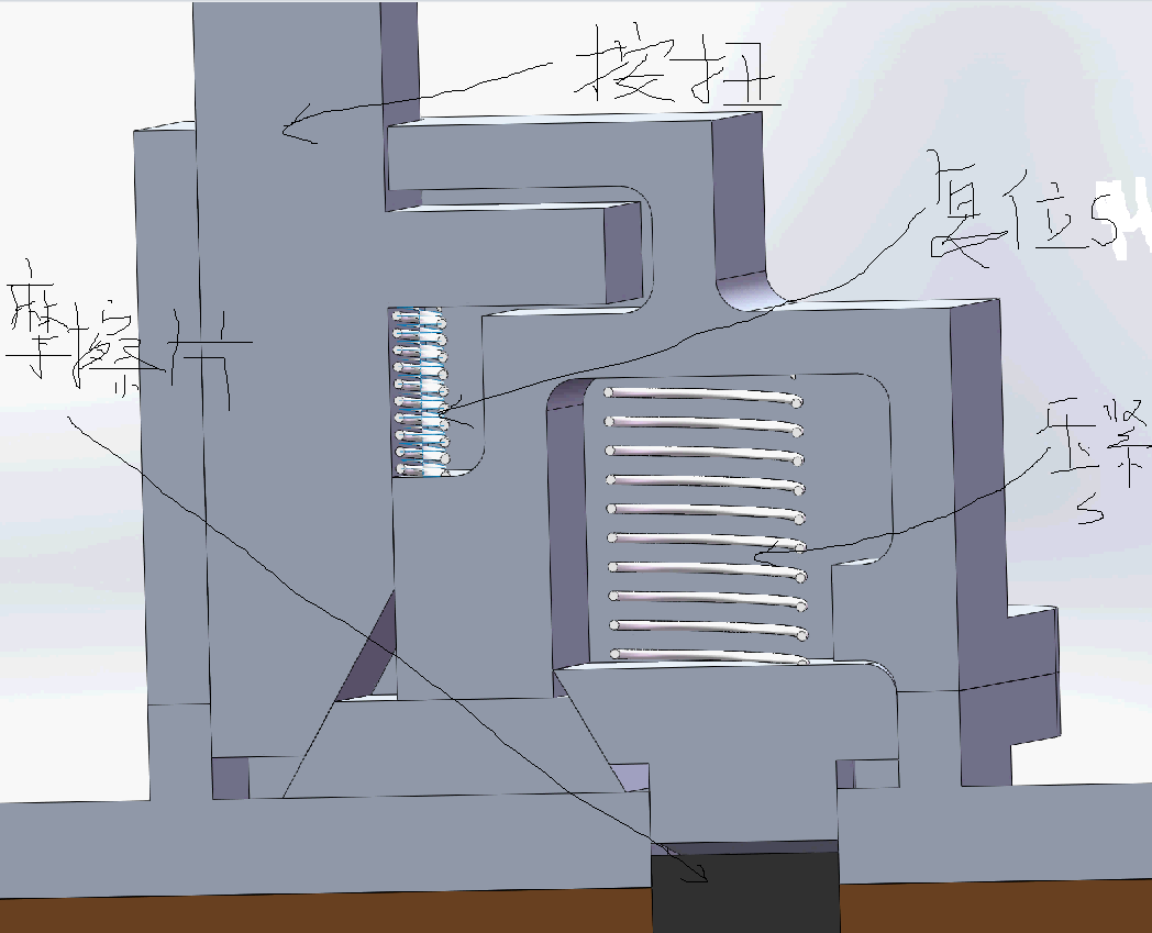

各位大侠:现在需要一个按钮式机构,按一下就可调,松开就锁紧,考虑了半天没有太合适方案。画了一个下图所示,但是觉得不太靠谱,
求大神们建议!越可靠,简单越好

这个可以参考快速夹具

你这咋那么像老式冲床插销式离合器。

为啥不用杠杆,不比这简单么?

利用连杆的死点来锁紧可考虑

按钮只是用来解锁?
是否要其承担调整功能?
回大侠:双向锁紧,而且不用摩擦式的最好  发表于 2014-10-8 08:39
锁紧是单向还是双向的?比如向前运动锁住,或者前后运动都锁住  发表于 2014-10-6 19:40
就是解锁就行,调节用手  发表于 2014-9-30 23:22

给你支一招   你可以参考    大力钳的   结构。

这个没看懂

十月一外出看到宾馆里洗澡用喷头固定在管上的方式,按一下就可上下活动,松开即锁紧

弹簧加一对内外齿轮比较简单可靠吧
此处结构要求越简单紧凑越好,齿轮可能有点复杂了  发表于 2014-10-8 09:51
