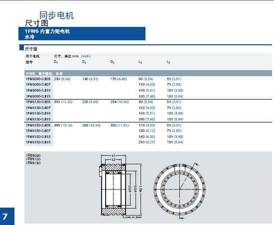

在机床上用了好多年了,很多厂家都生产。
看文档是2001年的文档,这可是你东家的业务哦,只不过现在已经剥离了。

这是西门子的公开样本,在限制条款中没有说明,那就是随便买。
