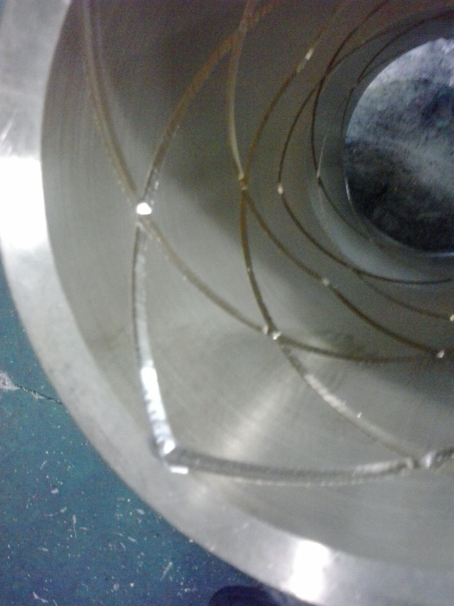

各位大师,本人在加工菱形油槽遇到一个刀具问题,加工的产品表面不够光洁,也不耐用,求解!谢谢!

发表于 2014-9-24 13:00:43 | 显示全部楼层
后角很大

 楼主| 发表于 2014-9-26 12:06:45 | 显示全部楼层
qq381137151 发表于 2014-9-24 13:00
. l. o# E+ G4 a8 h4 D+ {6 R后角很大
/ I) w" F- C2 I8 B- \大概是什么样子的啊!. I7 \1 n  L0 t# Y  A
 楼主| 发表于 2014-9-26 12:07:38 | 显示全部楼层
lgk861224 发表于 2014-9-25 09:03 2 _, ]$ Y( V- e
比较感兴趣这是个什么工件
' P! d- t. P" \  W2 B( B1 T# l
铜件!4 P5 e" c( K9 u% Q. y
发表于 2014-9-26 16:15:11 | 显示全部楼层
看起来是刀片后刀面干涉了啊!查看一下你刀具的后角是几度?8 K5 k' r  \/ ?7 @  ~
油槽的螺旋角为a,油槽倒程为p,则:tan(a)=p/(pi*D)3 s& V) l5 o6 }- b; }9 S
如果这个a小于后角则没问题,否则就磨掉一些去吧。
 楼主| 发表于 2014-10-14 12:43:11 | 显示全部楼层
luozhipinghn 发表于 2014-9-26 16:15
0 P3 {* u5 x1 t# n$ j6 [看起来是刀片后刀面干涉了啊!查看一下你刀具的后角是几度?5 b/ F2 p" Y2 g4 P
油槽的螺旋角为a,油槽倒程为p,则:tan(a)=p ...
+ }- j0 A8 W5 P6 ^. u' Z. }能画个实样图看看吗!谢谢了!: H/ w- c$ T5 [5 b; D
