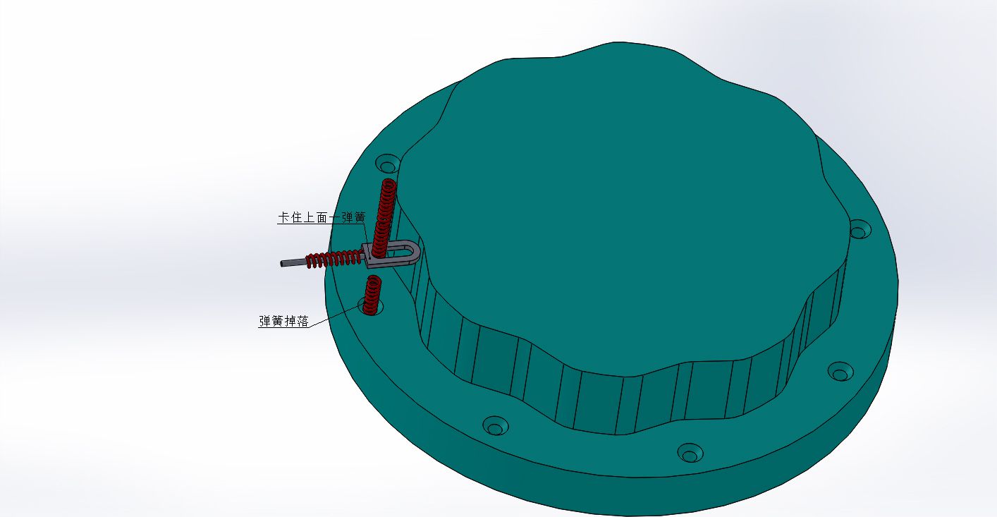

弹簧自动下料装置

这下子下料弹簧头尾会拉坏是正常的,必须头尾分隔落料,这么高的速度,建议转盘上做个联动凸轮分料装置。
 楼主| 发表于 2014-10-23 18:23:48 | 显示全部楼层
能否说详细点?谢谢!

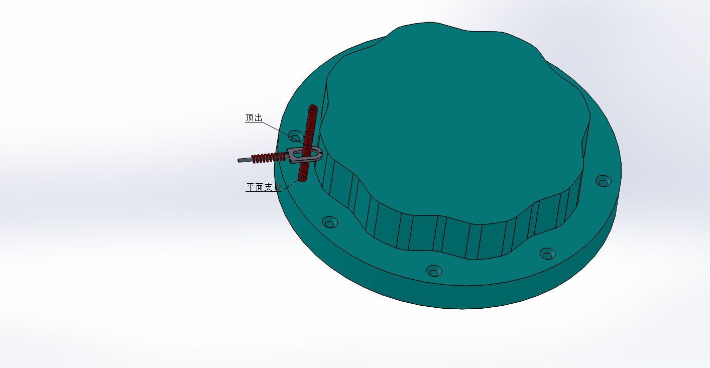

发表于 2014-10-27 20:51:32 | 显示全部楼层
悦耳 发表于 2014-10-23 18:23
能否说详细点?谢谢!
一个简单示意。。。
预落料
预落料
落料
落料

发表于 2015-9-25 12:07:09 | 显示全部楼层
我也是刚做了个,我的弹簧比你的小。外径1.6,弹簧钢丝直径0.2
想不想看看什么怎么做的
发表于 2015-9-25 12:12:41 | 显示全部楼层
就是做一个垂直的半开口的轨道,然后振动盘的料掉落到做的轨道里,因为是半开口的,所以你直接可以用气流去控制弹簧在已经排列好的轨道里具备很高的速度下落。当然,下面为了要保证弹簧是到底了以后才转动,你可以在接弹簧的那个位置下面不是限位,是感应开关,这样信号给了就旋转。
基本上就解决你刚才说的那个了
