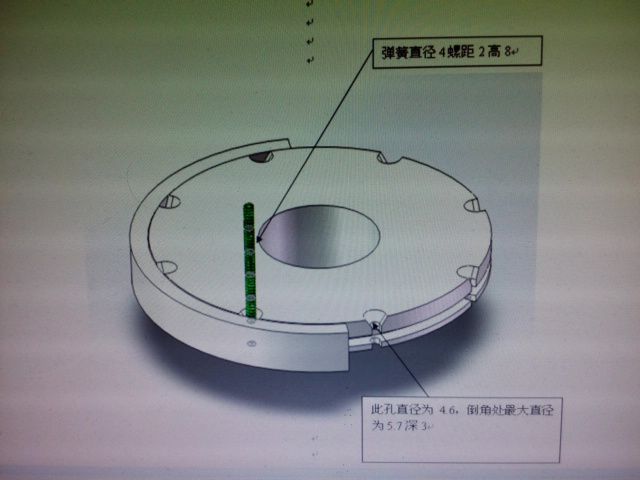

我在设计自动化设备时遇到一个下料难题,如上图:现用一根孔径为5.8的钢管固定在盘上面,距离盘平面高度3MM,弹簧下料时会拉坏弹簧顶部(约为二百分之一),或间隔3到5分钟偶尔不下料,请教各位搞设计的朋友有没有什么下弹簧更佳稳定的结构?

你既然已经这么做了,就想办法改啊,让其稳定。振动,吹气,单个下料……
发表于 2014-9-17 22:11:14 | 显示全部楼层
气吹落料,用开关探测弹簧底端,检测弹簧是否落到底,但这样很容易受到干扰
建议用开关检测弹簧是否存在,然后再用气缸下压,对气缸进行行程检测,确保弹簧压到位,这样就可以避免出现卡料了

改过,但效果不佳,还是有把弹簧拉坏的

我用两个气缸动作,下料时下面的气缸打开,上面的气缸拦截,这样每次就下一个弹簧,但速度超过每分钟50个以上就下不了,请问你说的开关检测是什么样的结构?谢谢!

非标的产品与弹簧组装机

请问开关检测是指一种结构还是传感器?
