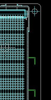

最近做一个管路的酸洗机,3000L的油箱,我用的是6个厚的不锈钢板,加强筋怎么加?做内筋还是外面。

QQ图片20140909095730.jpg 我们做的也是容器一种 如图 就是外面加强。。。。求教  为什么油箱非要内部加强,是省外部空间、好看么?

应该是在外部加筋更合理,油箱内部有太多的突出面在清理时不方便。
