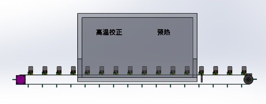

接到一个非标的案子,产品是市面上经常看到的类似于SMC那种的气压表,现在要对它进行高温测试,就是在高温炉子里给气压表加电加气测试。右边上料,上好4个产品,进入预热炉子,100s后再向前寸动4个产品的距离,进行高温校正,在这个阶段,要给产品通电,还要加1MP的气压,(这两个都是直接加在治具上,没有直接与产品接触),测试100s后再向前寸动4个产品的距离,等待下一站测试,这里的上下料都是机械手动作,所以要求定位非常精确,现在我选用的这个可以带着治具回流是MSM上的带有附件的同步带,但是精度依旧很差,想请教各位大侠,有什么其他的办法能够达到我的要求:1.治具能够回流;2.定位精度高。
望各位前辈指教呀,这个案子愁死我了,定位不好,后遗症很严重!!

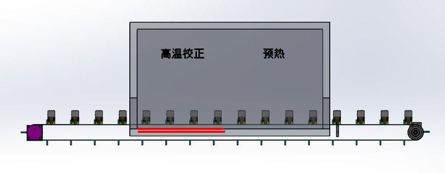

发表于 2014-9-4 16:08:31 | 显示全部楼层
在图片红线下方做工装夹具,可以用电磁铁,加锥面定位

 楼主| 发表于 2014-9-4 16:50:55 | 显示全部楼层
33541837 发表于 2014-9-4 16:45
环形 布置就不存在治具回流的问题
可是我还想再看看有没有更简单的,这个用到的环形导轨只在展会上看过,实际应用中,周围没人用过呢
发表于 2014-9-4 16:57:33 | 显示全部楼层
几个工位  环形布置    不用非要连续不间断运转吧
发表于 2014-9-4 17:39:20 | 显示全部楼层
楼上说的有道理,看是否能用转台机构,四个工位 放料、预热、高温、取料。。。精度能保证。。。不知道你这个设备大不大。。。如果非要用你那种回流方案,精确定位我觉得可以考虑用光电传感器(一个减速一个停止),当光电传感器响应后再给步进电机发脉冲指令。。。
发表于 2014-9-4 18:19:06 | 显示全部楼层
治具上再加销二次定位
发表于 2014-9-4 19:44:44 | 显示全部楼层
能不能用组合动作。顺序移栽,(上升,横移)
发表于 2014-9-4 20:31:15 | 显示全部楼层
二次定位,一般都是这么干的!
 楼主| 发表于 2014-9-5 08:18:02 | 显示全部楼层
本來是這樣想的,可是這樣佔用面積就大了,機台的大小有要求的,我是想怎麼簡單怎麼來的
