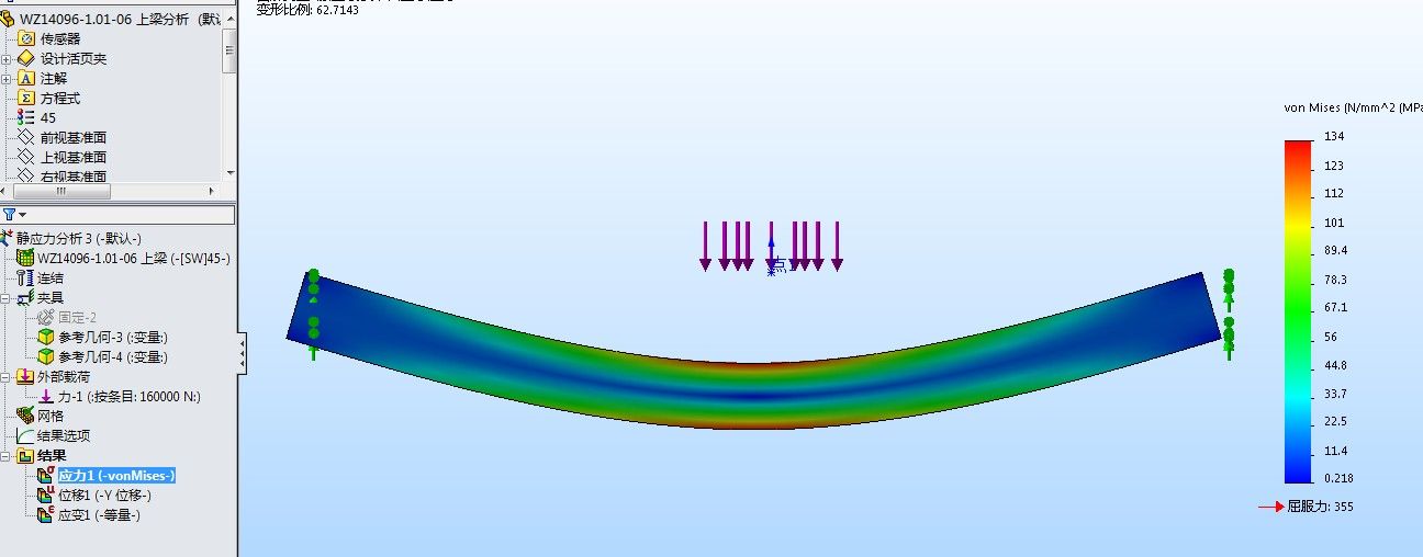

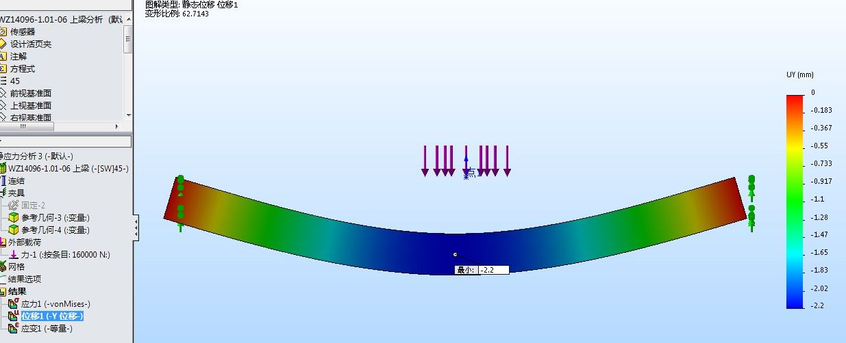

使用经典的简支梁挠度公式计算上梁挠度为2.1mm,使用simulation分析得到上梁Y向位移为2.2mm。注意位移结果不能采用合位移,而要使用Y向位移。
上梁的等量应力结果采用的米沃斯应力结果,一般理解为第四强度理论的等效应力。
从目前的分析看,上梁的安全系数为2.6,应该算可以,但实际上是不可能使用这么厚的钢板的,如果需要,都是中板材叠加焊接而成,如果按重型设备的安全系数4-6来算,还有提升空间。
其实如楼主所说,此机架牌坊最好当成门形框架,整体分析比较方便,因为梁与立柱之间连接状态变成了内部。
发表于 2014-9-4 21:17:18 | 显示全部楼层
我是觉得既然都使用solidworks计算应力分布了,那就直接建立整个框架主要受力结构的有限元模型得了,这样得到的结果比你的简支梁和只对上下梁的计算结果要可靠的多,要不这些受力分析软件的优势在什么地方呢?使用简化模型前提是简化结果要反应实际情况的主要问题,看了一些回复,主要还是在纠结两端支点的约束怎么定义,既然不知道立柱对约束的影响,为什么不加两个接触的约束,建立个对称的模型分析一下应呢?

寂静天花板 发表于 2014-9-4 20:02
使用经典的简支梁挠度公式计算上梁挠度为2.1mm,使用simulation分析得到上梁Y向位移为2.2mm。注意位移结果不 ...
你这个是两端铰接连接吧,
固定的话位移还要下,
发表于 2014-9-10 15:53:30 | 显示全部楼层
风若寒 发表于 2014-9-4 10:45
经过各位大侠的指点,然后我查了一些资料,这个结构是应该按照框架结构来计算,计算原理如图
这个和你的模型还有点差别,c、d两个点应为刚节点,整体结构为3次超静定结构才对,这个模型为1次超静定结构
