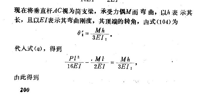

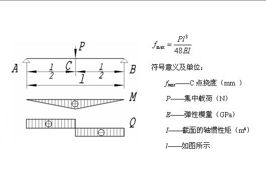

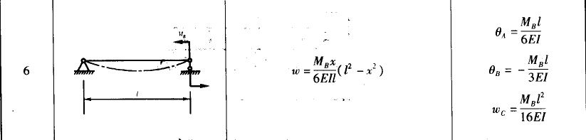

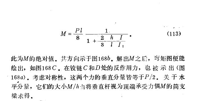

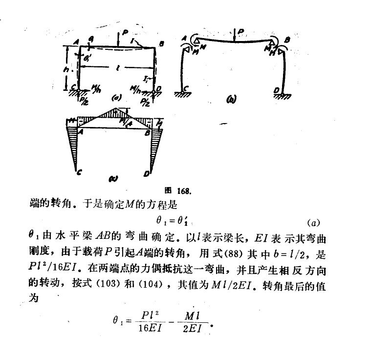

经过各位大侠的指点,然后我查了一些资料,这个结构是应该按照框架结构来计算,计算原理如图
 楼主| 发表于 2014-9-4 10:59:27 | 显示全部楼层
我计算时是按照上梁中间截面计算惯性距,计算上梁的惯性距I=8.8*E-6 ,立柱I=8.3*E-7,立柱的反力矩M=7.58*E3,最后用叠加法计算挠度=2.94mm ,大家如果有空,可以帮我验证下我算的对不对,至于998大侠说的“
7,再就是精确计算修正,比如油缸座是有面积的,这就是一个‘均载计算’,修正横梁变形,再就是精确计算立柱到底转角多大,”我还没有解决,如有知道的,麻烦指点一下或者提供下资料

你把下约束设置好,计算上面就可以了,计算好了,再带回’下约束‘,就可以了,我说的这个过程,你应该完全可以听懂,我公司里面,安排人家计算,就是这么交待一下,就算出来了,假如还不理解,你要看基础书籍了  发表于 2014-9-4 12:06
‘三角形载荷’先简化为集中载荷,自由支撑加载,把‘三角形载荷’套回给立柱,计算弯曲,把弯曲再套回横梁,作为‘附加弯曲’,建立‘叠代计算关系式’就可以了,按有些元,你就作为一个‘整体,先假设下约束  发表于 2014-9-4 12:03
你那个东西没有什么再说的了,拉杆结构就按我说的算精度就足够了,全焊接结构,假如手算,就在立梁与横梁之间‘切一条线’,特别注意,先假设横梁端部载荷是‘三角形的’,千万别设置为‘等均载’,有些家伙错在此  发表于 2014-9-4 11:59
