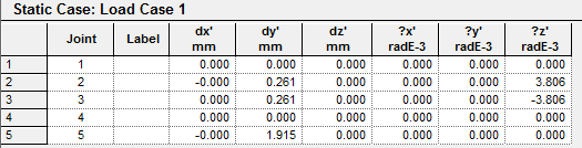

机械强度校核

首先这个结构肯定不能按照简支梁来计算,如果设计的时候上梁的固定一端用转轴,另一端用横向滑套就可以了。 ...
下梁和底座是用螺钉锁紧的,刚性应该比上梁要强,而且下梁受力是对称分布的,所以下梁我觉得问题应该不大,主要就是上梁的问题,你也觉得应该用两端固定梁的公式来计算吗
如果两边那两根圆管立柱足够强壮的话,就是按两端固定的门形梁计算。如果没那么强壮,估计就得按998说的,按铰接算了。 对于立管算不算强壮,我没有这方面的判断经验。 不过看设计,如果你现在直接把上梁立起来,变  详情 回复 发表于 2014-9-3 16:59

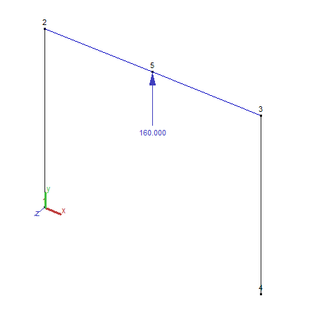

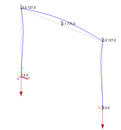

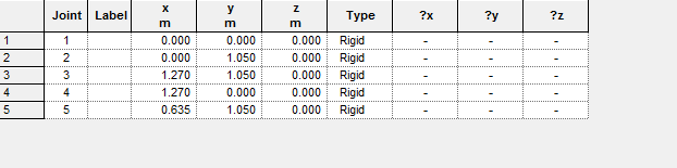

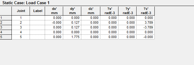

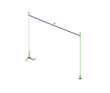

发表于 2014-9-3 16:01:49 | 显示全部楼层
上方的门式结构我用门式刚架软件了一下;
钢的E差别不大,所以选的Q235;
上梁截面为230X100均质方钢梁;
立柱为直径65均质钢柱;
机械强度校核 - 第3页 - 机械设计 - 中国机械社区 - 100万机械工程师的网络家园.png 机械强度校核 - 第3页 - 机械设计 - 中国机械社区 - 100万机械工程师的网络家s园.png 机械强度校核 - 第3页 - 机械设计 - 中国机械社区 - 100s万机械工程师的网络家园.png 机械强度校核 - 第3页 - 机械设计 - 中国机械社区 - 100万机械工程师s的网络家园.png 机械强度校核 - 第3页 - 机械设计 - 中国机械社区 - 100万s机械工程师的网络家园.png
5节点处位移最大为1.775mm,由于下方横梁也要受力变形,应该进一步完善模型,楼主可否提供一下底座支架的图纸。

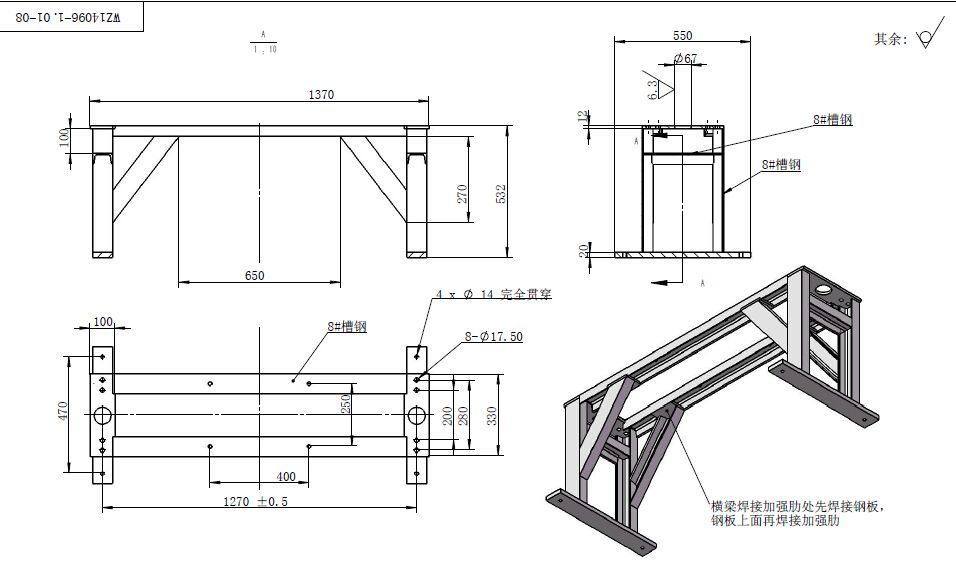

 楼主| 发表于 2014-9-3 16:10:01 | 显示全部楼层
爱猫人士薛定谔 发表于 2014-9-3 16:01
上方的门式结构我用门式刚架软件了一下;
钢的E差别不大,所以选的Q235;
上梁截面为230X100均质方钢梁; ...
底座用8#槽钢焊接做的,用螺钉锁紧,立柱是空心钢管做的,不是实心的
不好意思呀,看成实心的了,我改一下看看  发表于 2014-9-3 16:13
发表于 2014-9-3 16:17:54 | 显示全部楼层
改成直径72厚8,1.915
用结构力学的方法也是一样算,而这个小软件算这些结构和手算误差很小
你这个软件的算法就是简化算法,当然和手算一样 = = 我还是建议用有限元算  发表于 2014-9-3 21:42
发表于 2014-9-3 16:59:44 | 显示全部楼层
风若寒 发表于 2014-9-3 15:31
下梁和底座是用螺钉锁紧的,刚性应该比上梁要强,而且下梁受力是对称分布的,所以下梁我觉得问题应该不大 ...
不过看设计,如果你现在直接把上梁立起来,变形之类的结果会好很多

我们这个宽度比厚度大主要是因为油缸比较大,窄的话油缸不好放,也不好看,然后有了这个宽度后,也不需那么厚了,所以就成了宽度比厚度大这个样子了

合格比好看更重要。
挠度过大,就是抗弯不足。离中心线越远,对抗弯贡献越大。所以增厚比增宽更有效。

2.我不知道楼主加载荷在SW里怎么加的,是加的类似于均布载荷?还是和简图一样的集中载荷?这样出来的效果不一样的
3.按照楼主这么分析,这个看作是两端固定铰链就行了,不用看作一端固支一段可动
4.你若是要保证强度可靠,尽量选“工”字,“口”字型的钢材就行
5.对于如题的集中载荷,选碳钢合金钢比较可靠,45,q235等都行
6.窃以为,最容易出现问题的是两端支撑的扭动,这直接影响下面刀具的使用(图看不太清,可能不对)
