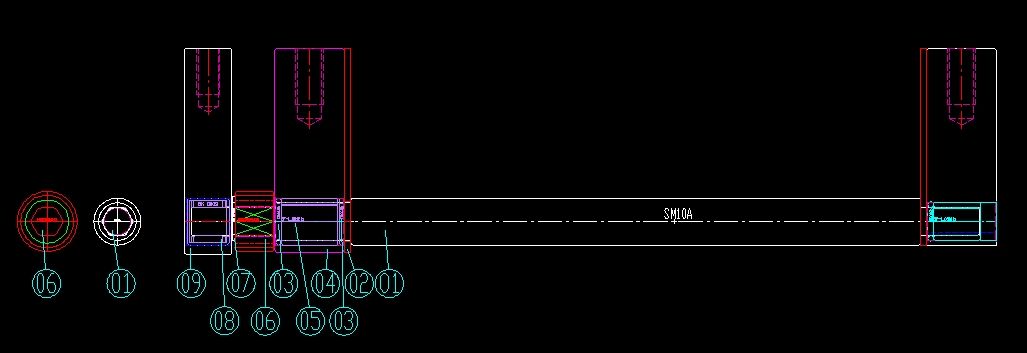

楼主一次次不嫌麻烦解答,对楼主这台机器的设计慢慢明白。随着学习深入,新的问题也继续冒出来。
楼主在32楼的点评里说“由于空间限制俺是选用巻制轴套”。
轴套的尺寸,楼主前面给了数据,在轴端6毫米的一头,用的是内6外8长10的轴套,另加O形密封圈。
不用粉末冶金制作的含油轴套,选用卷制轴套,理由是什么?
卷制轴套用钢背上烧结铜面然后涂覆四氟乙烯材料剪切卷园得到,可以在无油状态下使用,那么O形密封圈就没有作用了。
另外,好像卷制轴套的承载能力要弱于含油轴承,不知是否?

老师好:
关于您提的问题回复如下
1、附上厂家轴套样本 , http://www.htb-bearing.com/uploads/fhcl.pdf    http://www.ft-bearing.com/mydownload/%E5%98%89%E5%96%84%E9%A3%9E%E7%89%B9%E6%97%A0%E6%B2%B9%E8%BD%B4%E6%89%BF%E8%B5%84%E6%96%99.pdf
2、SF-1 系列轴套 最大承载压力  动载(低速远载) 140 N/mm2  ;                        PV值 :1.8(长期)~3.6(间断运载) N/mm2 .m/s
      JDB 系列        最大承载压力  动载  60~ 100 N/mm2 ,不包括钢基系列;      PV值 :0.5(CuSn6Zn6Pb3)~1.65(CuZn24AL6)~ 2.5(GCr15) N/mm2 .m/s
     FU粉末冶金含油轴承系列   最大承载压力:35 N/mm2 (未说明是静载或动载);PV值 :2.45 N/mm2 .m/s
3、相同内径时,粉末冶金含油轴承的外径比巻制轴承大,不利于空间配置。本案例使用巻制轴承,在咬入量到极限值时,辊轴固定座板会与另一方辊轴工作径刚好接触;若使用粉末冶金含油轴承则咬入量极限值为 2.05 mm,工作咬入量1.70mm 。
4、辊轴之一侧放置齿轮,齿轮之润滑油脂在运作一段时间后会渗入轴套里,进而会污染辊轴工作区,因此加O型圈来阻隔。无油轴套有润滑情况时寿命更长。

发表于 2014-9-6 06:59:14 | 显示全部楼层
还有问题想问。
45楼里你说“辊轴之一侧放置齿轮,齿轮之润滑油脂在运作一段时间后会渗入轴套里,进而会污染辊轴工作区,因此加O型圈来阻隔。无油轴套有润滑情况时寿命更长。”
前面只说了压辊轴端为6的一头用了8*6*10的卷制轴套和密封,没提到另一端。齿轮是否以六方与压辊配合?那一端有直径8和6的两段轴颈,轴套和密封是怎样使用的?

 楼主| 发表于 2014-9-6 08:03:30 | 显示全部楼层
老师早上好
直接截屏说明
