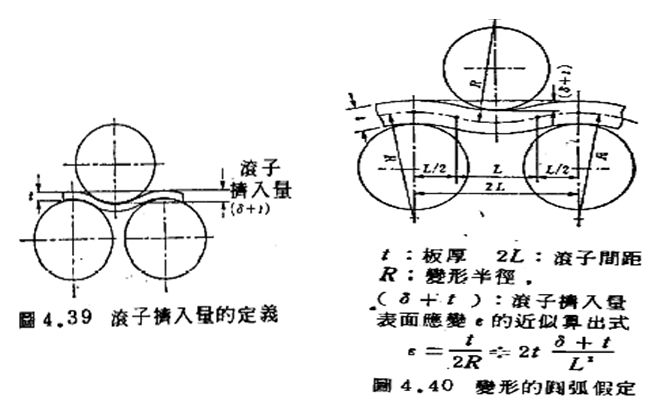

扰度大,轧辊后面加一根辅助辊好像就可以。
我也是对轴承结构和辊距感兴趣一点.
先请教一下,前面在22楼说到的“咬(挤)入量”指的是哪个数值?
按书上咬入量的意思是与材料接触的辊轴径四分点至弯曲后的材料外弧高点。 俺找资料后截屏上传就明了。  发表于 2014-9-4 17:54
22楼里只提到“咬(挤)入量”,没有说明。  发表于 2014-9-4 17:51
上下排分开来量,辊距是13,是吗?  发表于 2014-9-4 17:48
即22#图右侧使用内6外8的轴套,辊轴固定板上还有 1.0mm的肉厚来拘束轴套。用错位偏置使固定板不会相碰撞。  发表于 2014-9-4 17:48
回老师的话,在22#里有说明咬入量。辊距 L 指上下辊之水平距,单侧辊距为 2L ,13是单侧辊距,是俺未明确表述。又为能得到2.0的咬入量,俺的上下辊轴固定板之宽度(料宽方向)是相同的,上下辊座是错位偏置的。  发表于 2014-9-4 17:42
 楼主| 发表于 2014-9-4 18:06:43 | 显示全部楼层
我也是对轴承结构和辊距感兴趣一点.
先请教一下,前面在22楼说 ...
截屏说明
