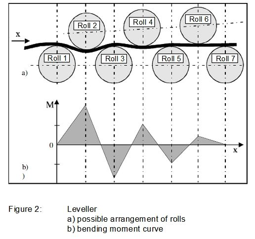

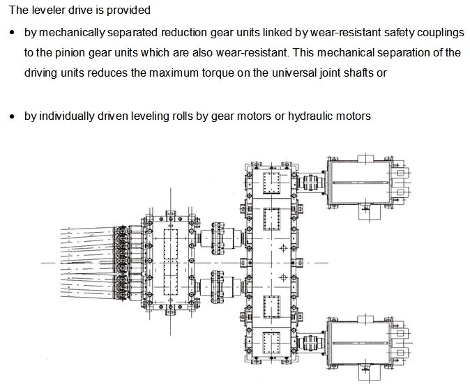

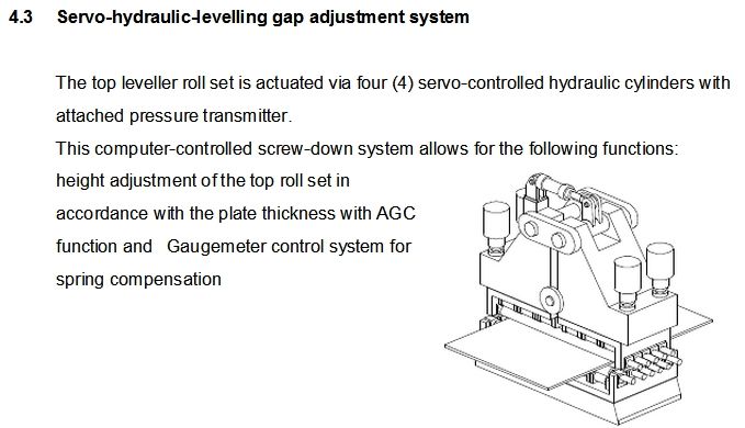

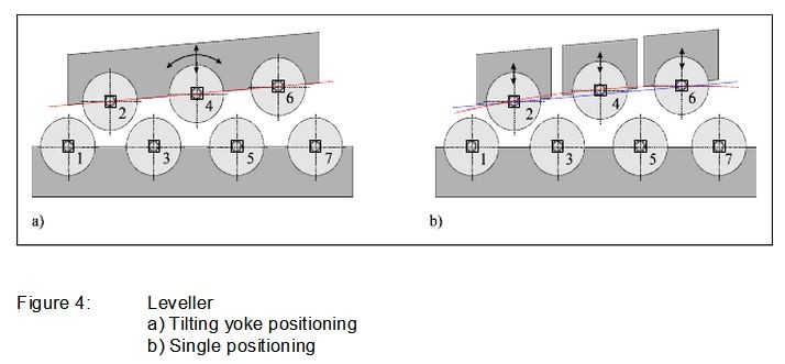

 楼主| 发表于 2014-8-29 20:04:28 | 显示全部楼层
俺偏好图一的递减振幅方式
图二是解说”纵倾“(左)与“单调”(右)
图三是这次学习到的上座可弯式结构
图四为传动机构之一,俺在此案件中未采用,而是选用更简洁的正齿轮传动

发表于 2014-8-31 09:45:47 | 显示全部楼层
下三上二行不行?
辊轮数越少矫平效果越低,又超出一定辊轮数后,矫平效果的增量不明显。最低辊数的2根双曲辊也可以矫平。  发表于 2014-8-31 10:14
