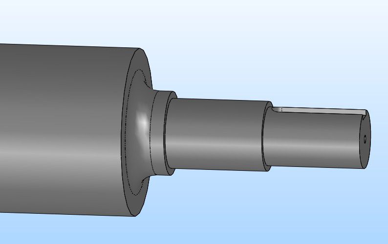

liaoyao大侠,
仔细看了下您的帖子。关于这个模型的简化,我做了下。供参考。
看出来这个轴是两端轴承安装的方式,所以本人感觉简支梁的简化有点不妥了。
第一副图示轴承连接计算结果,采用是一端固定,另一端游走。变形0.13mm左右(固定游走测互换变形差不多)
第二幅是简支梁结果。变形0.4mm左右(铰接随意画的)。
这个变形量和前面帖子里面结果差不多,这也验证了简支梁结果大体正确,
以上只是本人观点,希望大家讨论,共同学习。

1、这个辊轴轴承安装方式是在两端,以前俺也是同你一样的看法,发这帖子后从各大侠、老师的解说后再重新找资料和查阅各大学材料力学教材来确认,轴承支撑的简化模型的确是要用简支梁模型。文字说明如下:
      铰支座是一种为了方便分析研究构件受力情形而引入的力学简化模型,它的引入大大简化了,构件连接点处相互之间力学的分析。
    (1)可动铰支座:垂直方向不能移动,可以转动,可以沿水平方向移动。
    (2)固定铰支座:可以转动,水平、垂直方向不能移动。
    (3)有固定铰支,活动铰支,球铰支等。
2、帖子 tid=370454 是在阐述约束和载荷加载的重要性,与使用何种软件来分析就不是很大关系。998老师说过要先懂的笔算,之后才晓得软件分析出来的数值是否偏差,不能判定分析结果就是被软件牵着走而不自知。
      这帖是一种交叉比对计算结果,俺认为是很好的一种工作方式。

liaoyao,你好,我觉得手算也是建立在简化正确的基础上的。不然结果也是不对的。以简支梁简化的话,两端点都有转角,现实变形来看好像没有角度变化。不知道我说的对不,我去查查
是的,要在正确的模型上的计算才会得到正确的结果,否则还是会出现计算偏差。  发表于 2014-10-4 19:02

楼主,之前的几层楼在谈一个问题,就是主机墙板上的轴承座孔彼此干涉的问题,原因之一是矫平辊采取的阶梯辊方式,中间辊径大,而阶梯轴的轴径是逐渐减小,再怎么减小,因为是阶梯轴,也不能太小。再加上滚动轴承,造成轴承座孔也相应大,而矫平辊彼此距离又必须小,结果轴承座孔就容易干涉。那跳出常规思路呢,如果矫平辊不用阶梯轴呢,中间辊径粗,两边轴径小,变化很大,这样为了处理边角的应力集中,用大圆弧的圆角缓解下应力集中。
至于轴承,可以使用滑动轴瓦或轧机滚针轴承。这样,墙板上轴承座孔径可以减小,就不必担心轴承座孔彼此干涉。
只要出现不连续性就有应力集中的问题,变化越大应力集中系数就越大,圆弧也要够大才能有效缓解应力集中。为此还去买纸质本以方便对照。  发表于 2014-10-5 11:17
对于这个问题源自于0.05mm板厚的曲率半径,致使工作辊的半径就受限,才会延伸后续这些问题。对于您提议的方案在小直径区域的选择性就有局限,无论是选米制或英制规格的轴承。  发表于 2014-10-5 10:40
