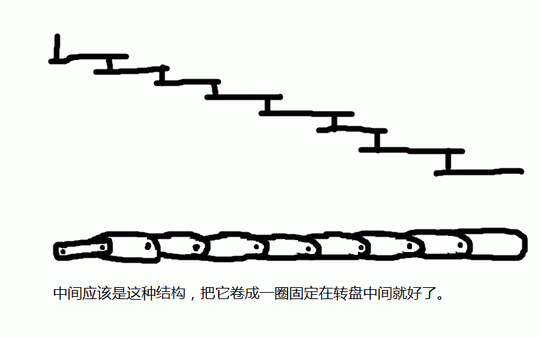

分成8层,每层只有一根轴,8根连杆互不干涉,注意观察,中间带动连杆运动的曲柄机构在最上边中间和左边的连杆是不连接的,不难想象
发表于 2014-8-28 20:29:16 | 显示全部楼层
正解,很简单嘛  发表于 2014-9-3 14:46
不连,连的画不就和它右侧的短轴干涉了吗  发表于 2014-8-29 17:49
如大侠所说,那最高(离盘最远的)那层不连接到盘上了吗  发表于 2014-8-29 10:00

机构不是难点,一看就能明白。难在怎么连接连杆
