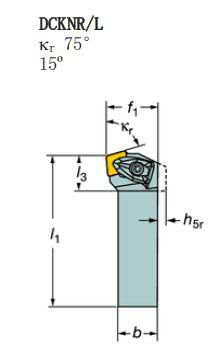

想法是很好的,我也改进过,收益还好。
- t$ i( X: g" H) r# B6 ^% O) e  但以有几点那是要确定的:0 r" ]: a( Y( O) J5 F1 X
1、能用双面的负角刀片更好,什么都不动,换个刀杆基本就能节约一半;
8 v, ^* z7 T1 b$ W  y, [# e& z 2、利用其他的两个角,是要看工艺、零件、后续加工等因素是否可行……
' y* S, N4 y& o 3、用旧刀片的问题是很多的,除非是人工操作的普机,还要有相当的责任心和技术水平,当然,零件便宜 也无所谓……

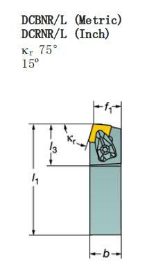

APKT有种刀杆可以用另外两个角
发表于 2014-10-13 09:14:15 | 显示全部楼层
也有标准刀杆可以利用刀片的100°钝角
2 e& q$ @8 k8 q: T
车端面
车端面
车外圆
车外圆

废角刀盘都有卖的呀!我们自己钝角都利用的。车床用的自己做也很容易的,铣床用的就的买了。都不贵
