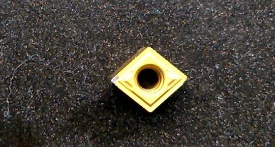

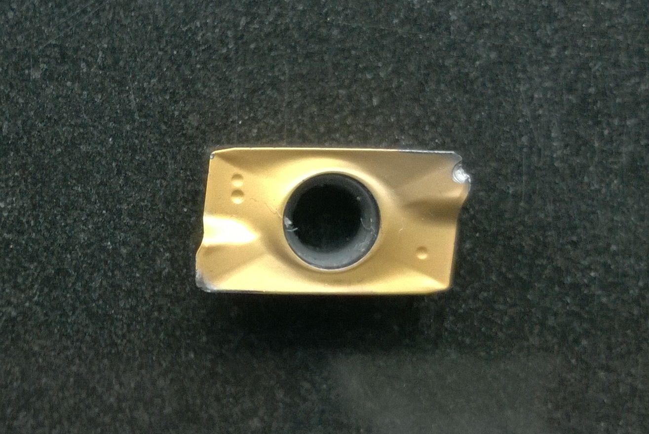

发表于 2014-8-25 22:24:30 | 显示全部楼层 |阅读模式
在刀片使用上,个人觉得有的刀片只利用两个刀尖非常浪费,比如CCMT刀片,我们公司只用两个锐角刀尖。7 |  c! d7 z; l  Z6 e# e
想和大家讨论一下刀片的完全利用/ E( V' ^) \/ Q; H& u

发表于 2014-8-25 22:32:30 | 显示全部楼层
我们应该用四个
发表于 2014-8-25 22:56:52 | 显示全部楼层
非常认同你的想法。9 H- f% W  p1 U3 c' l
我用车刀是一种刀片准备左右两个刀杆,工艺编排也是左右开弓,这样一个刀尖可用两次,然后再用于普车粗加工。& r/ a$ h) a9 w) E7 c; s% N9 F
小作坊,不这样不行。

发表于 2014-8-26 07:29:22 | 显示全部楼层
想办法把四个刀尖都用起来,我原来在车间就是这么做的,粗加工时使用。另外有些刀片好像可以刃磨后继续使用,当然有些刀片不行,基体材质有区别,你可以看下刀片的材质说明等

发表于 2014-8-26 14:51:05 | 显示全部楼层
可以用来倒角
