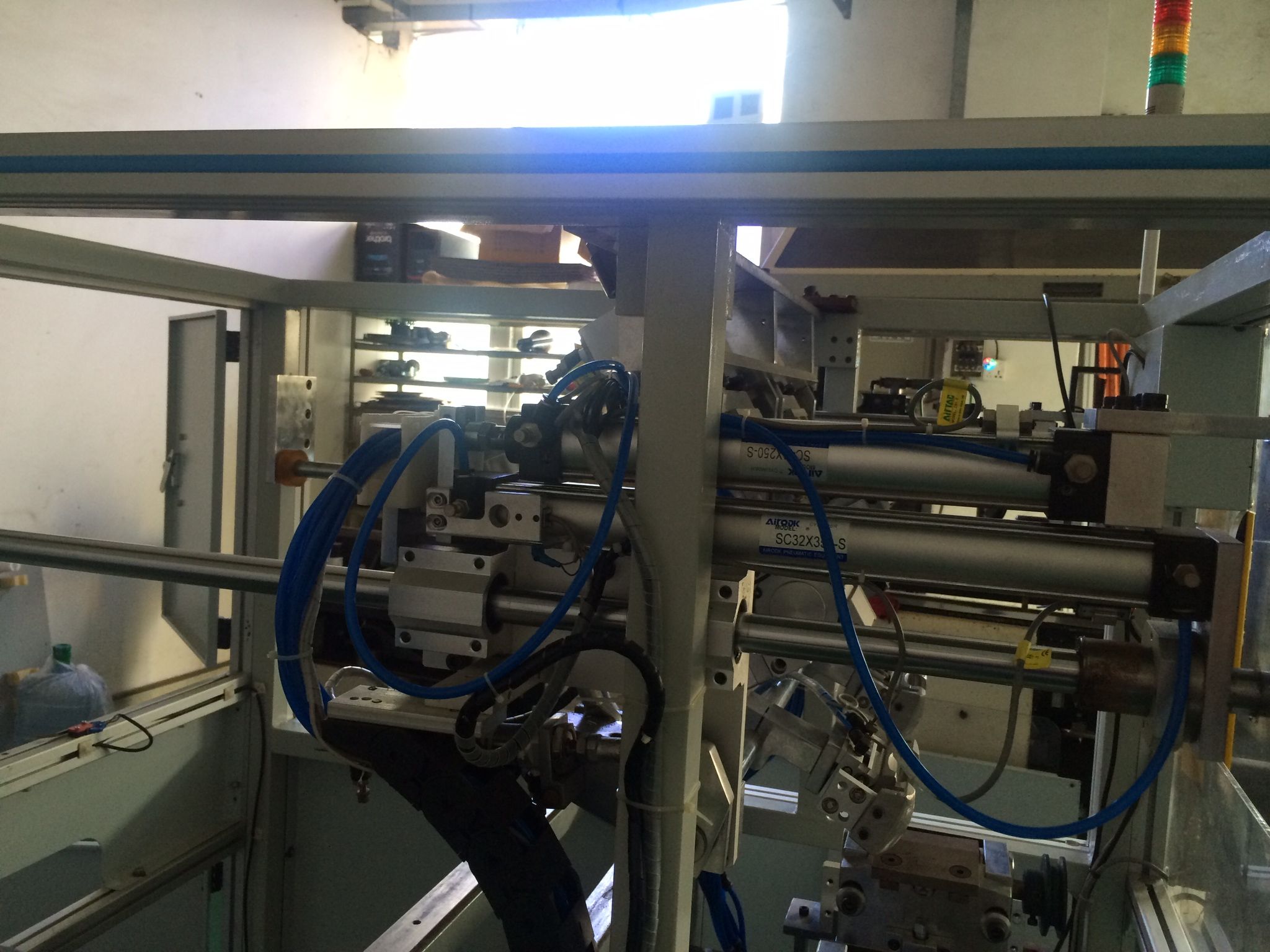

气缸冲击力大的原因是什么
发表于 2014-8-22 10:43:44 | 显示全部楼层
呵呵,这个事我们总会碰到的
' `4 |( }' X! ]" H+ Q/ @/ ~) `原因是长时间停机后阀或管路漏气,气缸背压没有了,而气缸常用背压节流,所以会发生这种情况
0 `5 j2 r$ `) D( M, s* E! n常见的解决方法如下:" ?" t2 M; k9 u9 q' v$ ]2 A
1.气缸加气控气控单向阀,阀换成三位五通中卸——用单向阀控制气缸内背压不泄漏;
& l$ {0 q4 x- s: w; m$ h2.如楼上朋友的说法,加三位五通中压阀,开机后两端都给气(但是这种做法气缸位置不好保持住)- p  A# I# W6 _, H( [2 t- v
3.还是采用三位五通中封阀,但是开机后(以及每次动作后)气缸反向给气,先加入背压,再动作冲击就会小很多。; S) x2 i! x0 i  f& i
4.加入缓慢开启阀,使进气缓慢增大来解决(试过,效果一般)
. @% U& r/ @* z, i5.外加阻尼机构,比如缓冲器、气缸等等。: p/ w7 Q) i! B# \" }

一腔没有背压吧?
发表于 2014-8-22 16:55:24 | 显示全部楼层
最简单的方法,开关阀替换一个带软启动功能的就可以了。

 楼主| 发表于 2014-8-22 18:06:10 | 显示全部楼层
图片- w& g1 K; R9 G- h
机台图片
机台图片

& f, ?* R! @1 g1 B- }- O电磁阀选择3位五通有多种类型,选择常闭式的,如O型号。

第一次开机背压没有建立起来,所以冲击大。开机前先让系统建立起背压,再开机冲击力就不会大了。
