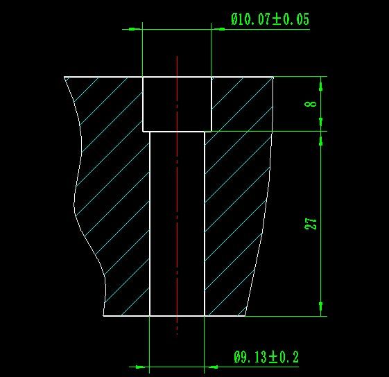

发表于 2014-8-21 21:14:33 | 显示全部楼层 |阅读模式
最近一个零件的加工搞得我焦头烂额+ ~" h7 X- L0 b9 ?+ p& \+ R
主要是加工时零件太硬,加工中心刀具磨损太厉害了。
' s7 J8 R+ l2 f7 t3 }3 l' \/ j. r; K% h# \# ^9 y( m
零件材料:碳钢IC4140,淬火加回火到HRC48-55,4 W0 i9 p6 \6 m" C! l1 K* o
9 m/ P- A0 S9 H/ `- z
我现在的方案是:Φ9.0[size=12.800000190734863px]涂层硬质合金钻头(PDS090)打通孔,
( M9 l- t3 ?7 ?                        [size=12.800000190734863px]Φ8.0的[size=12.800000190734863px]涂层硬质合金[size=12.800000190734863px]立铣刀(GM-D8)侧铣孔到[size=12.800000190734863px]Φ9.95
, d& q# o1 l4 T; t5 g- ^7 K                        [size=12.800000190734863px]Φ10.07涂层硬质合金四刃直刃铰刀([size=12.800000190734863px]四刃直刃)[size=12.800000190734863px]铰孔3 j7 J6 U& A* E" R
                        [size=12.800000190734863px]Φ9.13[size=12.800000190734863px]涂层硬质合金四刃直刃铰刀([size=12.800000190734863px]四刃直刃)[size=12.800000190734863px]铰孔/ y7 J3 _4 ~1 T7 r& L
- j! k, I2 c. e/ z( [
其中[size=12.800000190734863px]Φ9.13铰刀磨损最厉害,大概做40个孔就要换一个,150元一把刀,这个零件完全倒贴。0 R, m) v9 Q- [- y, x
- d! O/ D  m# k% x6 w# L4 t
想求教大家,有没有更好的解决方案。比如说有没有适合做这种零件的刀具。
$ h- d2 {4 R  I* o# m& B
8 p- [1 [7 B9 Y. ]: i" R谢谢。* q1 K- v: G! {8 _7 h3 R
2 |' k& i1 G; M9 o& ^
4 b" o# r, Z7 b+ e* t$ ^1 {1 F
需要加工的台阶孔
需要加工的台阶孔
发表于 2014-8-21 21:19:54 | 显示全部楼层
这要求用铰刀,你疯啦?????
 楼主| 发表于 2014-8-21 21:23:42 | 显示全部楼层
东海fyh126 发表于 2014-8-21 21:19
. i- j& p# r. q8 B  W' P9 Z/ P- J) y这要求用铰刀,你疯啦?????
% |! Z  S4 L4 M) @6 {9 B- T
第二个铰刀去毛刺。。。$ @: l+ k. M& A+ d, |
发表于 2014-8-21 21:41:51 | 显示全部楼层
电火花
发表于 2014-8-21 21:42:02 | 显示全部楼层
个人觉得三把刀可以解决这个台阶孔。9MM的钻头一支。台阶台头一支。铰刀一支。铰刀的磨损主要是要选好点的合金材质,据你所说:150元的价格,材质不好会好到哪里去,能加工40个孔也算合理了。QQ:447395064 注明机械社区
参与人数 1威望 +20 收起 理由
老鹰 + 20
发表于 2014-8-21 21:42:17 | 显示全部楼层
1.打穿丝孔2.线割9.13的通孔3.金刚石磨头干直径10.07的孔。不知道沉孔是否需要清根?
参与人数 1威望 +20 收起 理由
老鹰 + 20
 楼主| 发表于 2014-8-21 21:44:54 | 显示全部楼层
走路empty 发表于 2014-8-21 21:41
' `+ k# G) m2 |电火花
) N% {5 C# A% H1 W2 j
太夸张了吧
0 o. n* b- |1 _2 B* \5 a* K+ X" N
 楼主| 发表于 2014-8-21 21:48:19 | 显示全部楼层
合金刀具 发表于 2014-8-21 21:42
! r- l2 e5 J: s8 _个人觉得三把刀可以解决这个台阶孔。9MM的钻头一支。台阶台头一支。铰刀一支。铰刀的磨损主要是要选好点的合 ...
- H3 h: I4 w& }' @/ L关于这个铰刀的合金我应该怎么选择,加工这种高硬度材料,能给点建议吗?
发表于 2014-8-21 21:48:27 | 显示全部楼层
点、钻、扩钻、铣 。  为什么非要铰呢
发表于 2014-8-21 21:53:36 | 显示全部楼层
用钨钢钻钻下面的通孔,台阶孔可以铣到位
