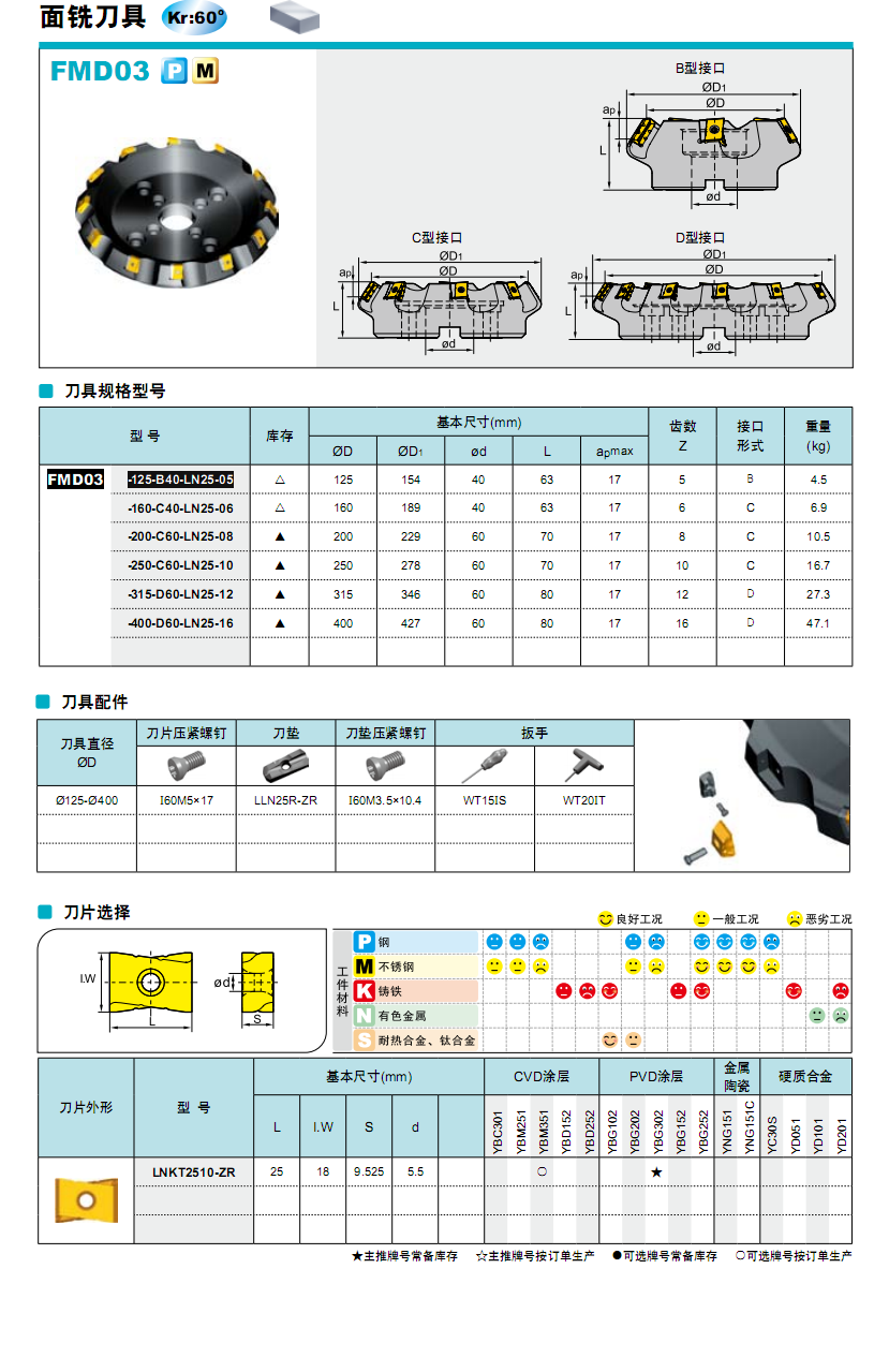

图片中的刀片为株洲的LN刀片,还有没有其他品牌的类似刀片?
发表于 2014-8-19 10:06:16 | 显示全部楼层 |阅读模式
图片中的刀片为 株洲的LN刀片,想请教各位高人!还有没有其他品牌的类似刀片,(肯纳,伊斯卡)除外6 g. q' |: y3 @8 x2 ]" o. A4 U0 w, @
3 |1 V, Y+ U: u7 P7 X5 o! X
+ r1 R6 N4 s- O$ N  `# B1 i谢谢
发表于 2014-8-19 10:15:39 | 显示全部楼层
你是要刀还是刀片??貌似克洛伊和肯钠的有类似
能否告知克洛伊的型号,我查了电子样本没找到  发表于 2014-8-21 08:35
发表于 2014-8-19 10:34:51 | 显示全部楼层
株洲的不行吗?我觉得挺好
发表于 2014-8-19 10:38:10 | 显示全部楼层
Walter
发表于 2014-8-19 23:56:43 | 显示全部楼层
立装铣刀片应该是英格索尔发明的,并经伊斯卡“蝴蝶刀”推而广之。
发表于 2014-8-20 23:06:23 | 显示全部楼层
       株洲的太贵了吗?
发表于 2014-8-21 02:28:01 | 显示全部楼层
山东维克好像也有这种刀
 楼主| 发表于 2014-8-21 08:27:30 | 显示全部楼层
冷月梧桐 发表于 2014-8-19 10:15 8 I. R6 r: ]6 B9 h
; f, a6 _2 {0 n都要的! 我现在想知道 除了 上述 肯纳 伊斯卡  株洲  之外还是否有其他品牌能有3 _: C* |% Z" k' U& `( \" L2 M
 楼主| 发表于 2014-8-21 08:28:02 | 显示全部楼层
累累伤痕 发表于 2014-8-21 02:28
% r+ e" N% s1 N  j+ G( u1 P0 @; H山东维克好像也有这种刀
1 V% u; D- J( C
没的!!也不考虑 sandvik9 L6 b( k/ i  a, x
 楼主| 发表于 2014-8-21 08:28:53 | 显示全部楼层
joseph8779 发表于 2014-8-19 10:38
( t. x% x" z# SWalter
& B& b) @( [) v- V0 @- d5 M$ z谢谢!!一看就懂经!   除了瓦尔特外还有吗1 z1 a( B( Z& o# O4 R/ ^8 i
