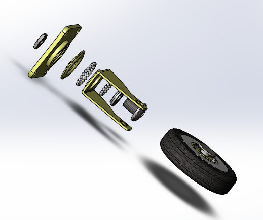

发表于 2014-8-14 09:44:31 | 显示全部楼层 |阅读模式
我想知道工业脚轮(手推车之类用的)内部结构,轴承是怎么安装的,也是普通的深沟球吗?最好有Solidworks或二维示意图。
我想基于这种思路,把轮子改成齿轮,仿照这样,设计成一个空套齿轮(轴不转,齿轮转),作为齿轮传动中间的惰轮,谢谢。

你好,本人菜鸟,如果用一个深沟球轴承安在齿轮里面,怎么固定齿轮呢?轴承内外圈又怎么固定?如果是两个深沟球,可以把齿轮孔加工成中间一个台阶形,固定两个轴承的外圈,外面再一左一右固定轴承的内圈,可以吗?

发表于 2014-8-14 10:35:59 | 显示全部楼层
就跟普通的轴承安装方式类似,只是内圈不转外圈转罢了
齿轮可以根据轴承的安装方式改,反正你拿图纸给人家专业做齿轮的,人家知道怎么给你做。要么你买个齿轮回来自己改加工。

发表于 2014-8-15 11:23:47 | 显示全部楼层
D:\其它随便画了个,应该是这个原理吧,不过结构肯定很多了,这个还不带制动
