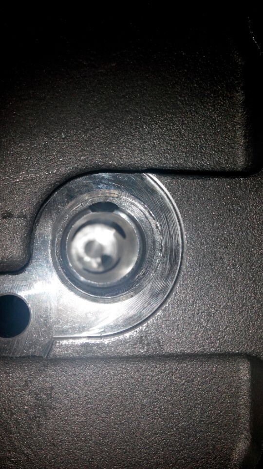

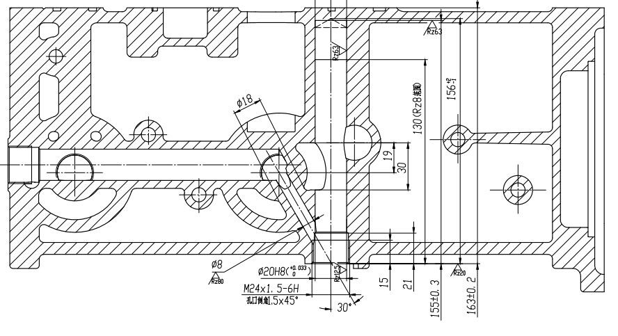

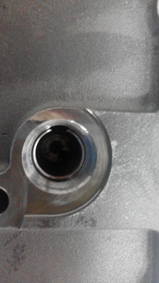

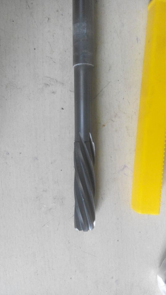

加工铝合金,加工直径20深130的孔,公差为H8,表面粗糙度为Rz8,在卧式加工中心上加工,工艺为首先用19.5直槽中冷钻打底孔,再用19.4立铣刀找直孔,最后用20的铰刀加工,加工下来总是偏小,必须手工绞一下才能达到要求,此零件为大批量,有哪位大侠或刀具商帮我解决

发表于 2014-8-12 12:53:46 | 显示全部楼层
受热膨胀了加工出来孔径小正常的。
发表于 2014-8-12 13:25:25 | 显示全部楼层
貌似一般都用键槽铣刀。不过铰孔还偏小应该是热涨的原因吧。

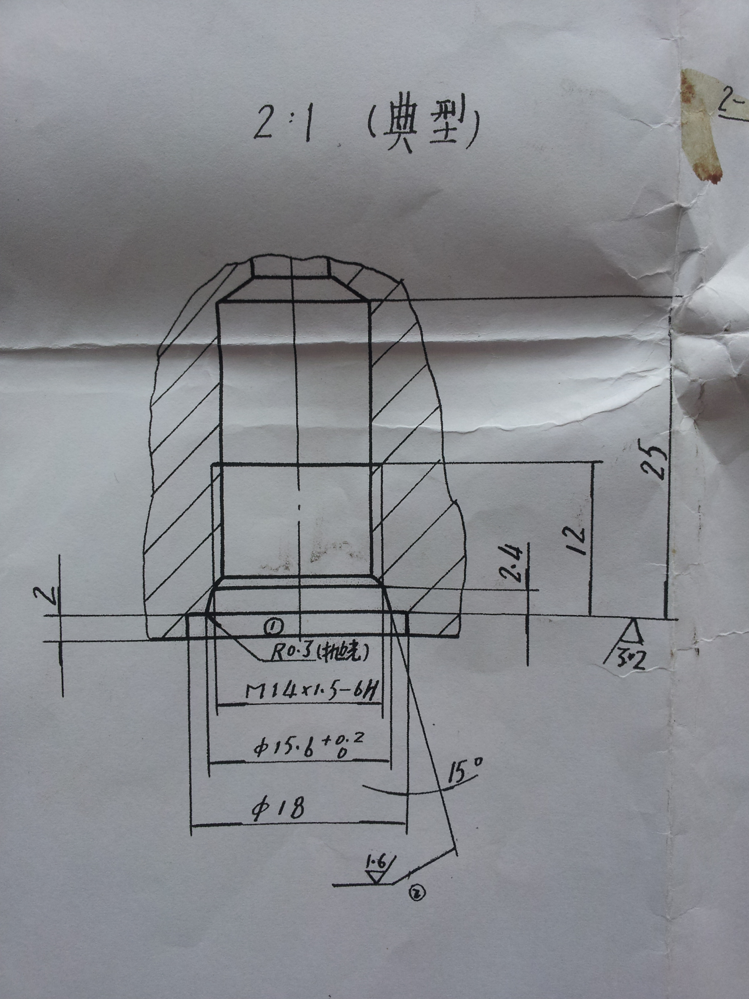

发表于 2014-8-12 14:18:37 | 显示全部楼层
M14的螺纹,攻丝只有9,,,,够紧固吗
 楼主| 发表于 2014-8-12 14:43:52 | 显示全部楼层
图纸是这张,发错了

发表于 2014-8-12 15:59:50 | 显示全部楼层
按说你这个产品加工难度并不大,感觉是你的铰刀有问题。换个品牌试试,另外选择品牌时应注意最好是用PCD铰刀。如果认为PCD铰刀价格高的话至少也要有DLC(类金刚石)涂层的。
图纸上有一处的破孔和一处交叉孔,不知道PCD刀片能不能做那么长  发表于 2014-9-25 11:19
还有如果机床有内冷的话应该用内冷铰刀  发表于 2014-8-12 16:02

发表于 2014-8-12 19:51:22 | 显示全部楼层
既然是铝合金,又是大批量,当然首选PCD铰刀。单边余量0.15-0.25即可。
