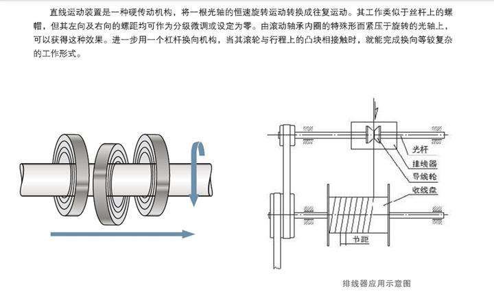

变距机构原理探讨

第一次见是分切机的收废边,以前是交叉螺纹,不知道啥时候改成了这机构,我当时还以为是倾斜的橡胶轮摩擦光杆,山西运城做这个的很多

无独有偶 发表于 2014-8-6 16:53
补充电子样本,供大家参考。
但从中看不出其工作原理来。
好东西,值得学习了

以前看到这种类型的应用是叫排线器
发表于 2018-5-5 16:54:52 | 显示全部楼层
排线器
