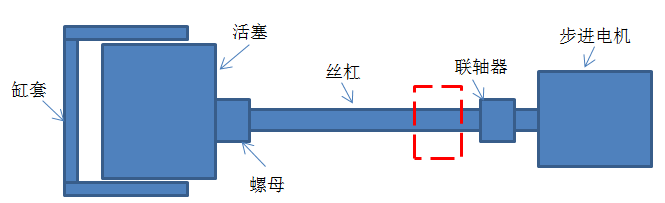

发表于 2014-8-1 23:13:32 | 显示全部楼层 |阅读模式
图示的红色虚线处是否有必要再加入轴承支撑座

必须加
发表于 2014-8-2 06:51:04 | 显示全部楼层
不但要加,而且加并帽将轴承平面锁紧,阻止丝杆径向跳动。
发表于 2014-8-2 07:43:37 | 显示全部楼层
必须加,联轴器不能承受这个方向的力的
发表于 2014-8-2 09:06:37 | 显示全部楼层
当然要加的啊
发表于 2014-8-2 10:21:18 | 显示全部楼层
顶一个  加
发表于 2014-8-2 17:13:50 | 显示全部楼层
你这离实际还差不少啊
