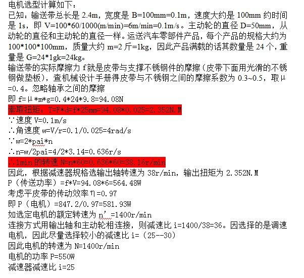

电机选型计算,这样对不对?
电机选型计算不会,请大侠指教

大侠,你算的不对,用不着那么大的电机,你没有把电机经过减速机后输出扭矩变大的情况考虑进去。

不行。电机输出功率不是100% 转换为做功的。。 要知道能效比

是不是可以根据功率不变的原则,再去除上各级传动效率去选用电动机!

力的算法有问题吧?
发表于 2014-8-1 14:03:24 | 显示全部楼层
我算的100w足够了,1:25的减速机,但是得加大点功率 所以140w左右

我是这么算的奥 不知道对不对 由能量守恒定律MV2=WT ;T=V/a;a=ug;u取0.4,M=24,V=0.1求得W=9.6W。
未考虑效率;不知对不对 请大虾们指点

我觉得,你算得是对的。广一个传送机构线速度,帖主用了快两句话去描述了,无语
不会就是不会,所以才会贴出,大侠勿喷  发表于 2014-8-1 22:25

简单的公司W=F*V=9.4X0.1=9.4W,再考虑一下能耗系数,就选电机了。
这样算是对,但还要考虑下输出扭矩是不是够,输出扭矩还要考虑电机的输出特性,保证在低速的扭矩没有问题就可,总之两个方面,一是功率、一个扭矩,两个条伯都满足就可以了  发表于 2014-8-2 12:00
