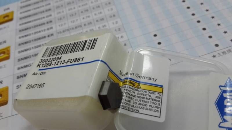

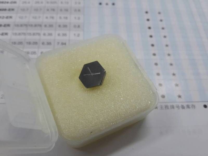

MAPAL刀具,大虾们看看这个是什么型号
发表于 2014-7-29 15:51:55 | 显示全部楼层 |阅读模式
谢谢啦 初步接触 请大虾赐教啊  刀片型号; n1 s, B! W3 V7 g
只有代码 有具体型号吗
只有代码 有具体型号吗

去上玛帕的网站找铰刀的目录看看,刚刚更新过。这种刀片是非标的,玛帕没有刀片厂,大多直接磨出来的。

    好像是:PDGN1204
发表于 2014-7-30 16:38:15 | 显示全部楼层
马帕的陶瓷刀片铰刀,发动机上用的,发动机的工程师问了老外能不能做,回答是能做,但不敢做,怕被马帕告。! a4 n. ?; c) J
价格确实贵。

+ Y& ]7 S/ E' R/ R' q! U这是整面CBN刀片,6个刃,用于缸孔精镗或阀座精加工。

玛帕主要是做孔加工的,而且主要是刀体的制造,刀片应该不是自己做的。这个刀片型号你要对照手册才能查到是什么材料,光看图片是看不出来的。这东西不是你做的就不要去动了。
