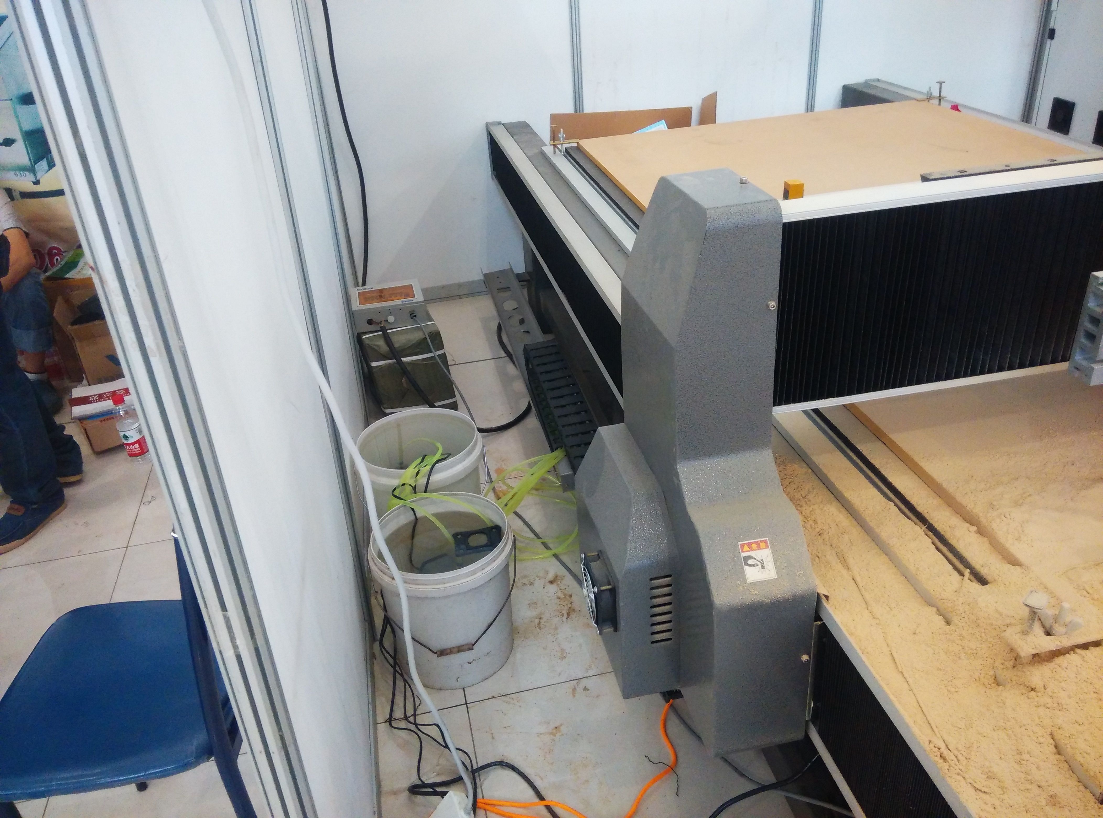

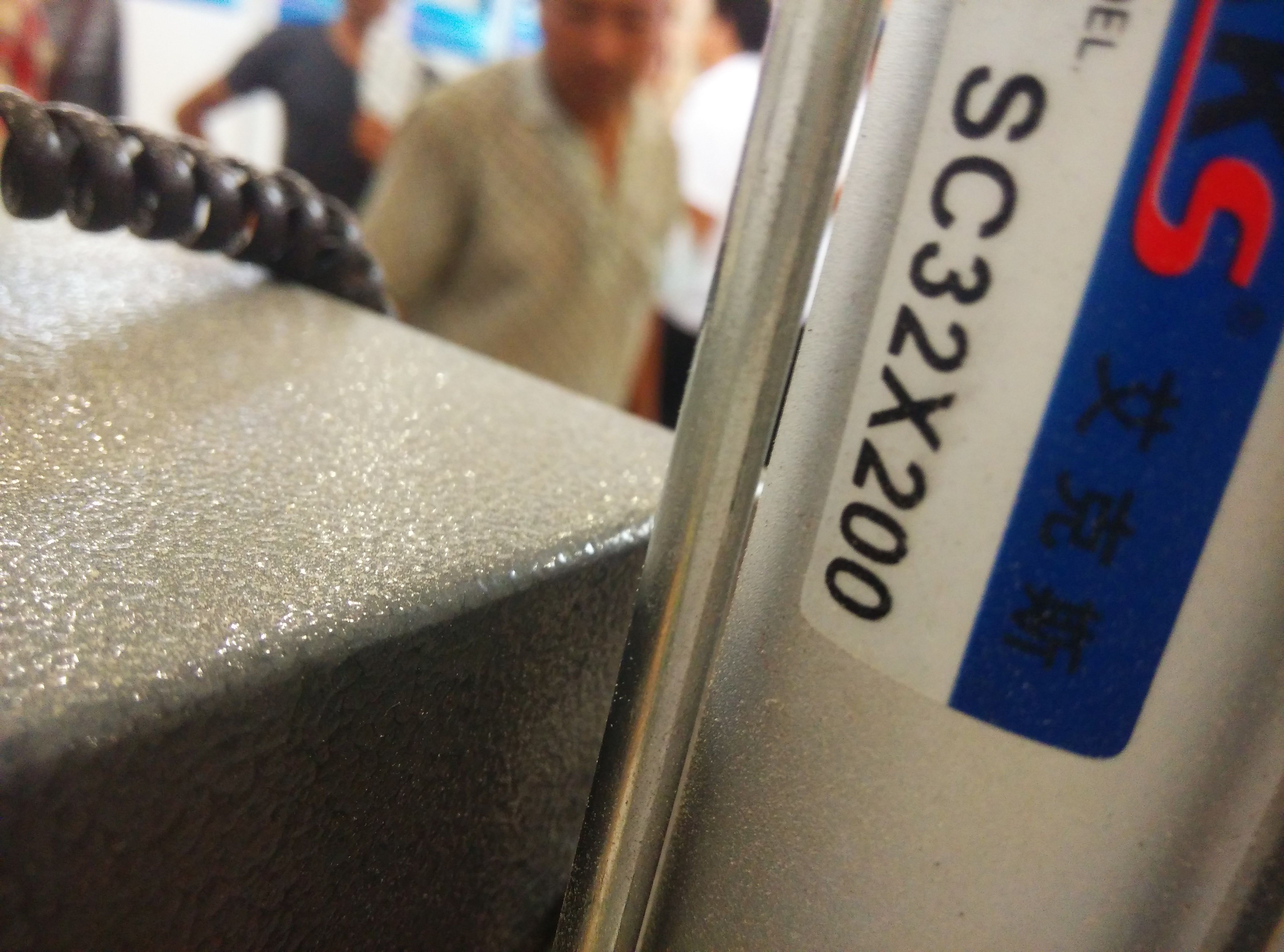

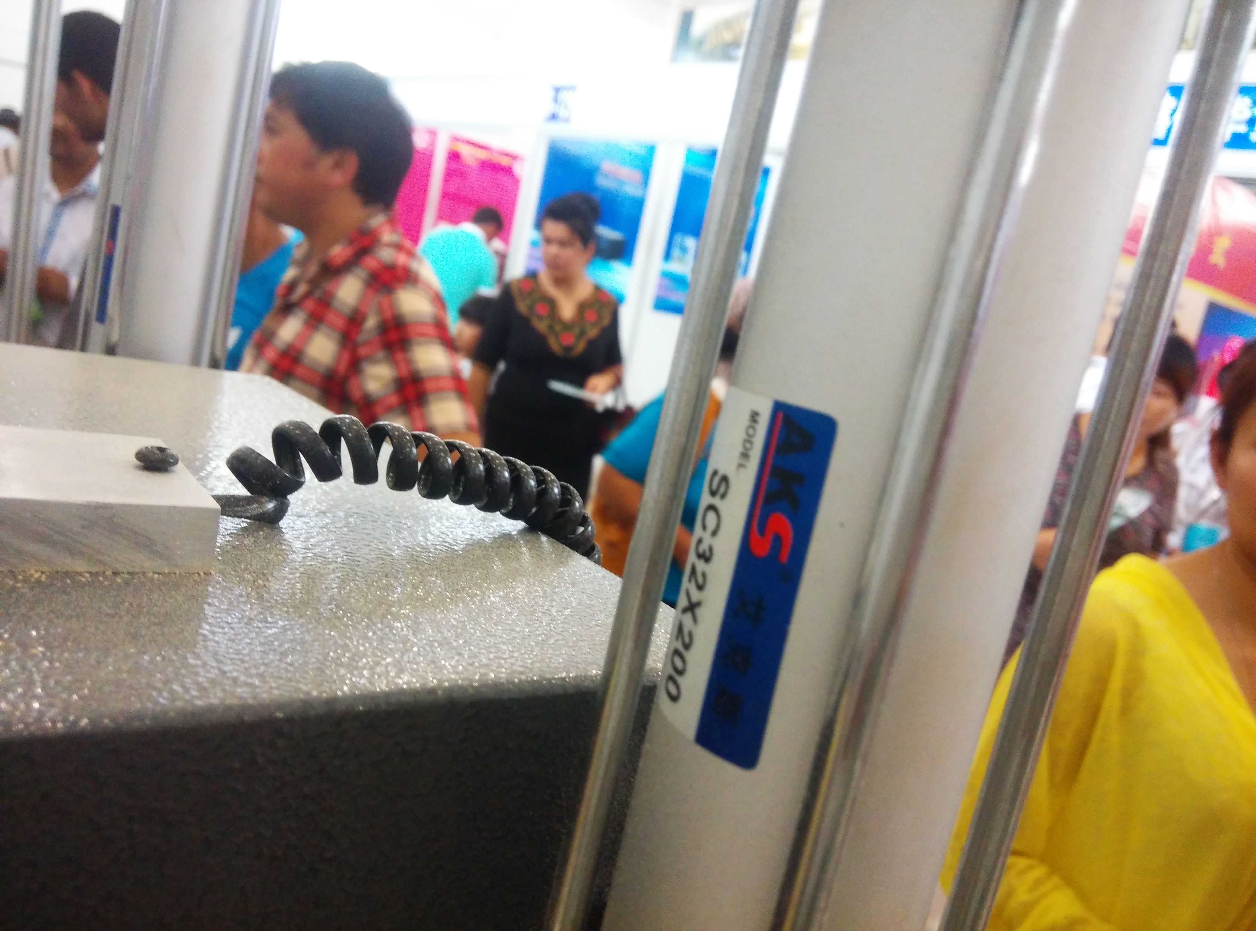

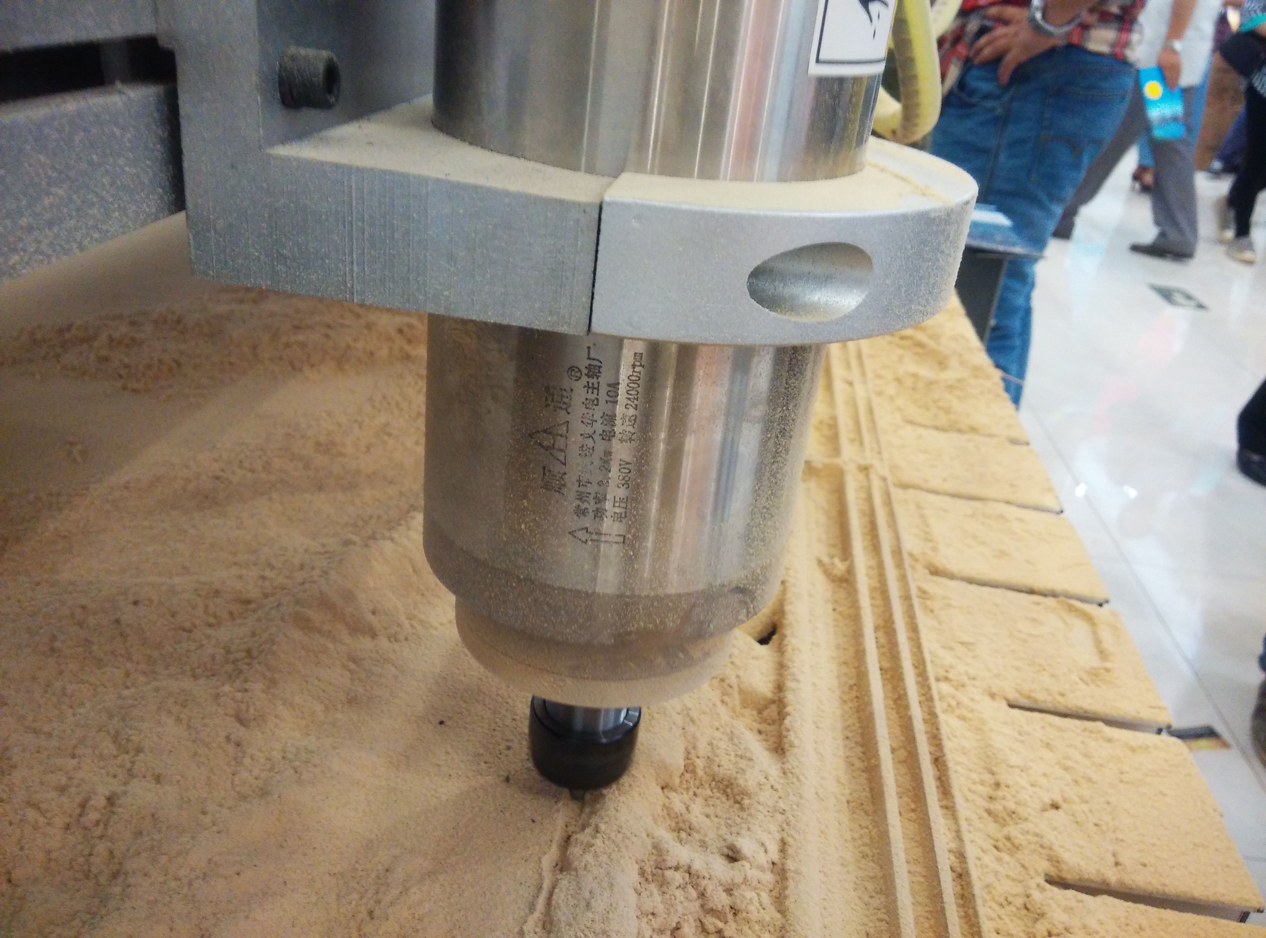

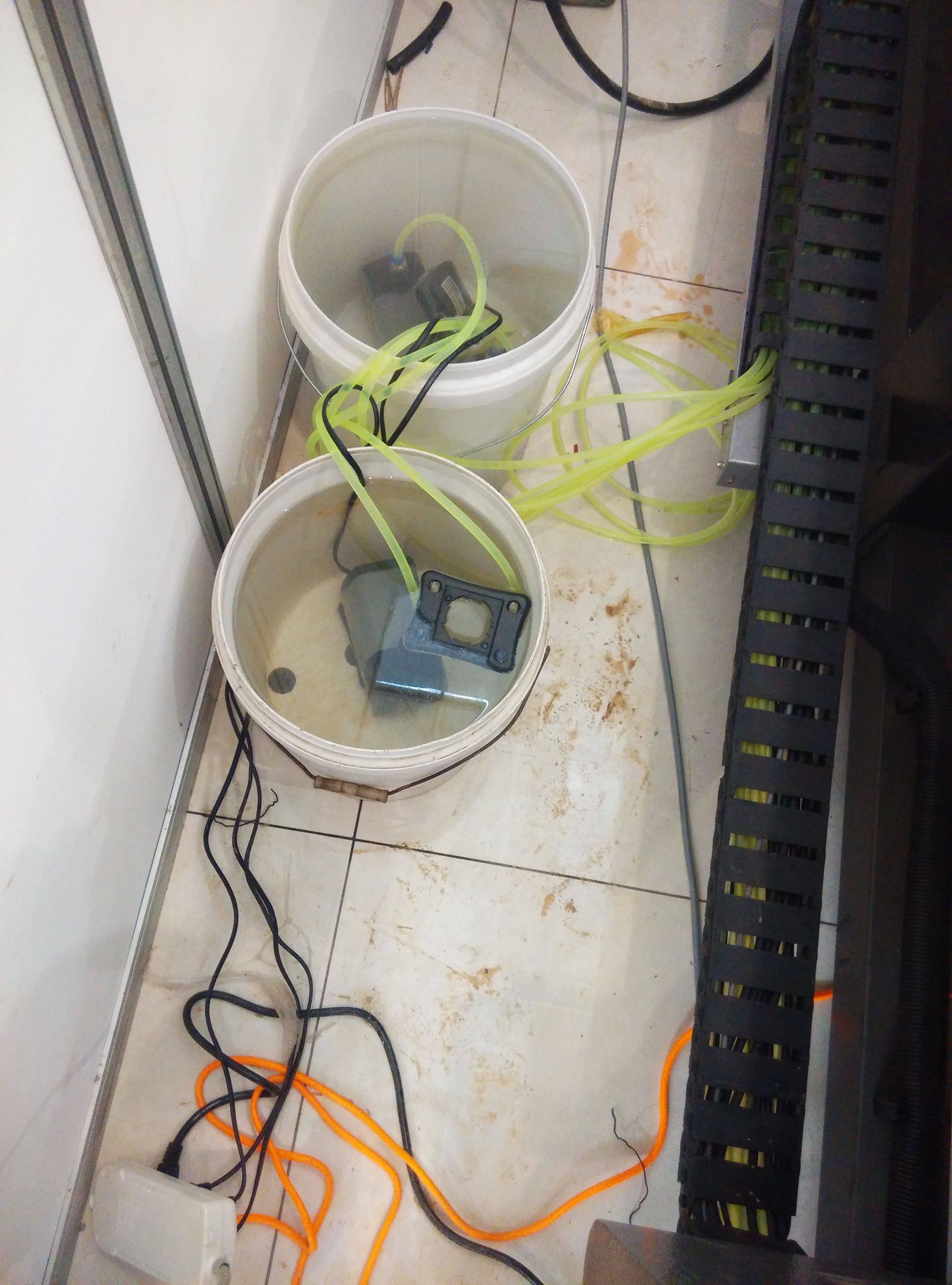

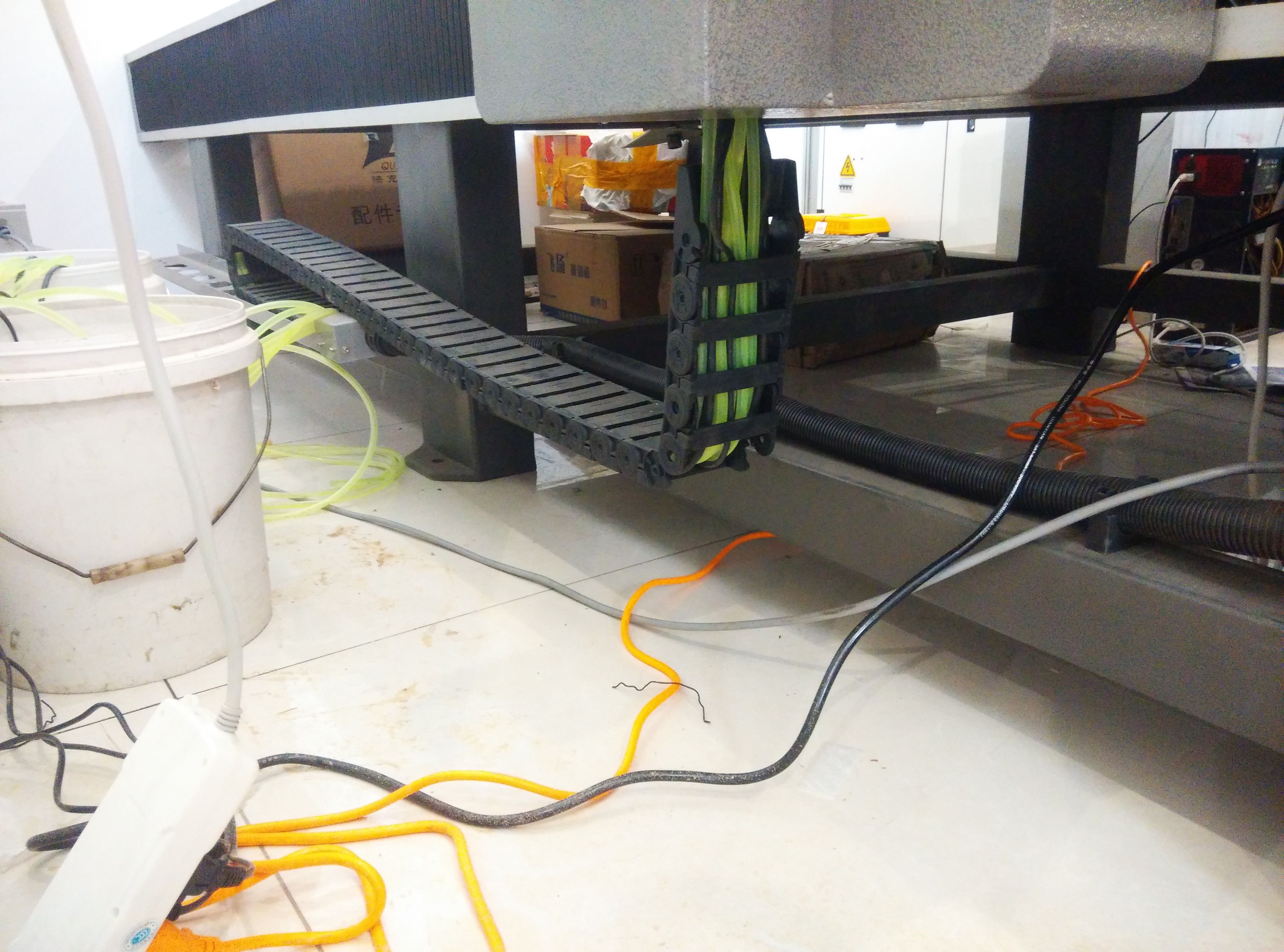

第一次在喀什的展会上看到数控机床,甚是激动。研究了半天发现一个上下驱动机构是两个“气缸”。铣雕机再怎么不精密上下也得需要定位吧。气缸能定位?深浅不一致怎么办?转悠了一圈终于发现,旁边放了两个水桶……
不多说,上视频,后面还有照片。

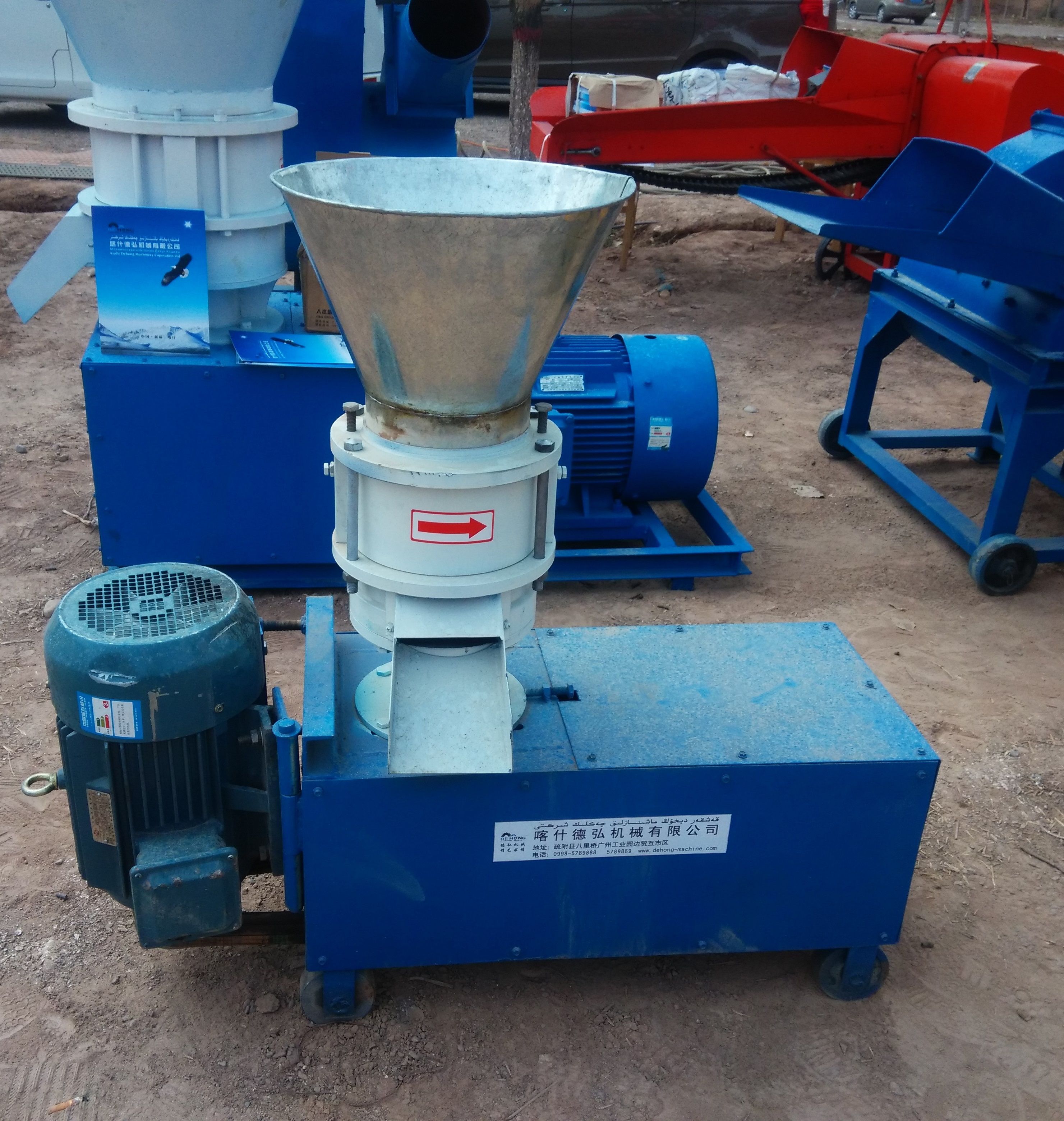

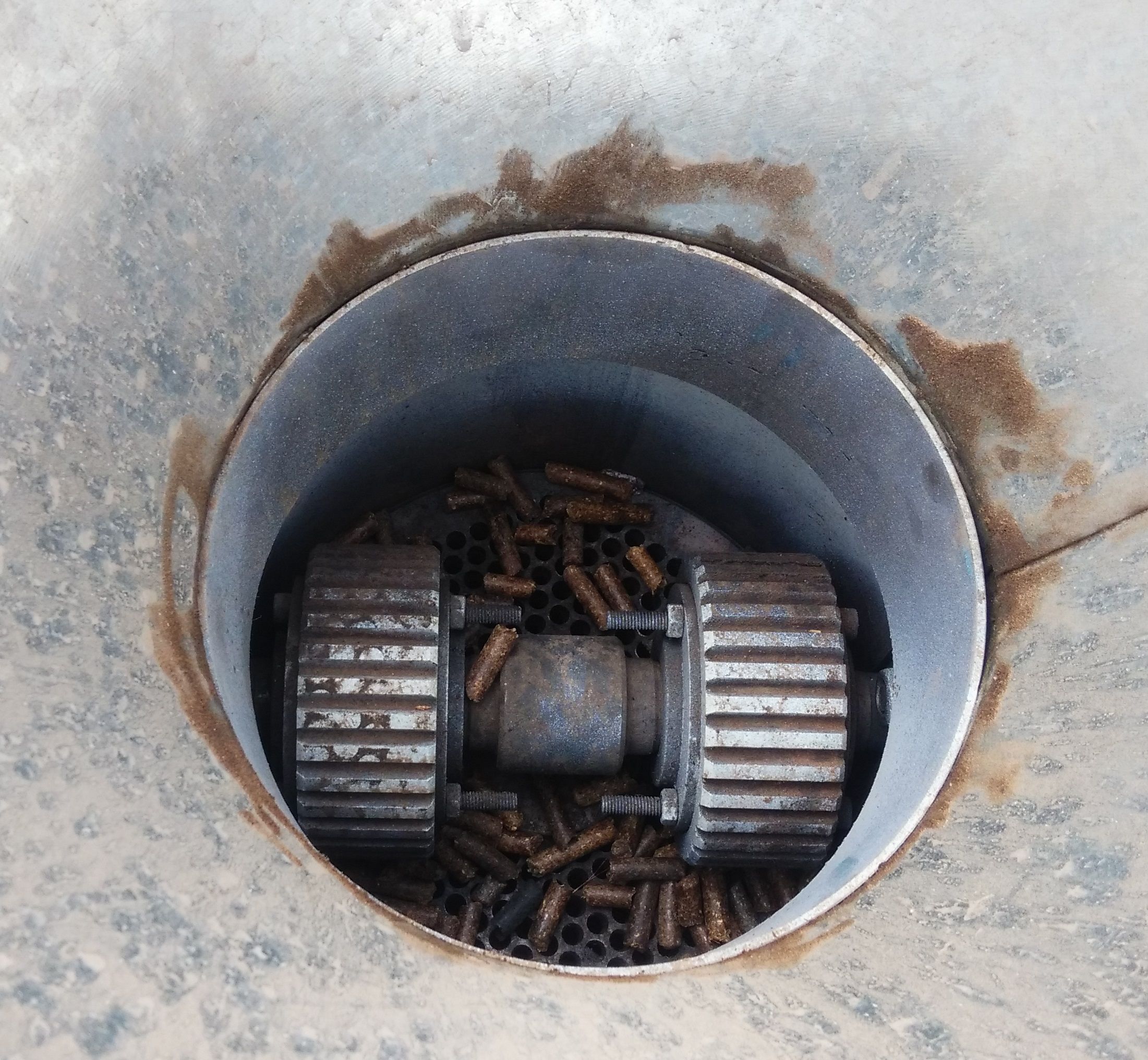

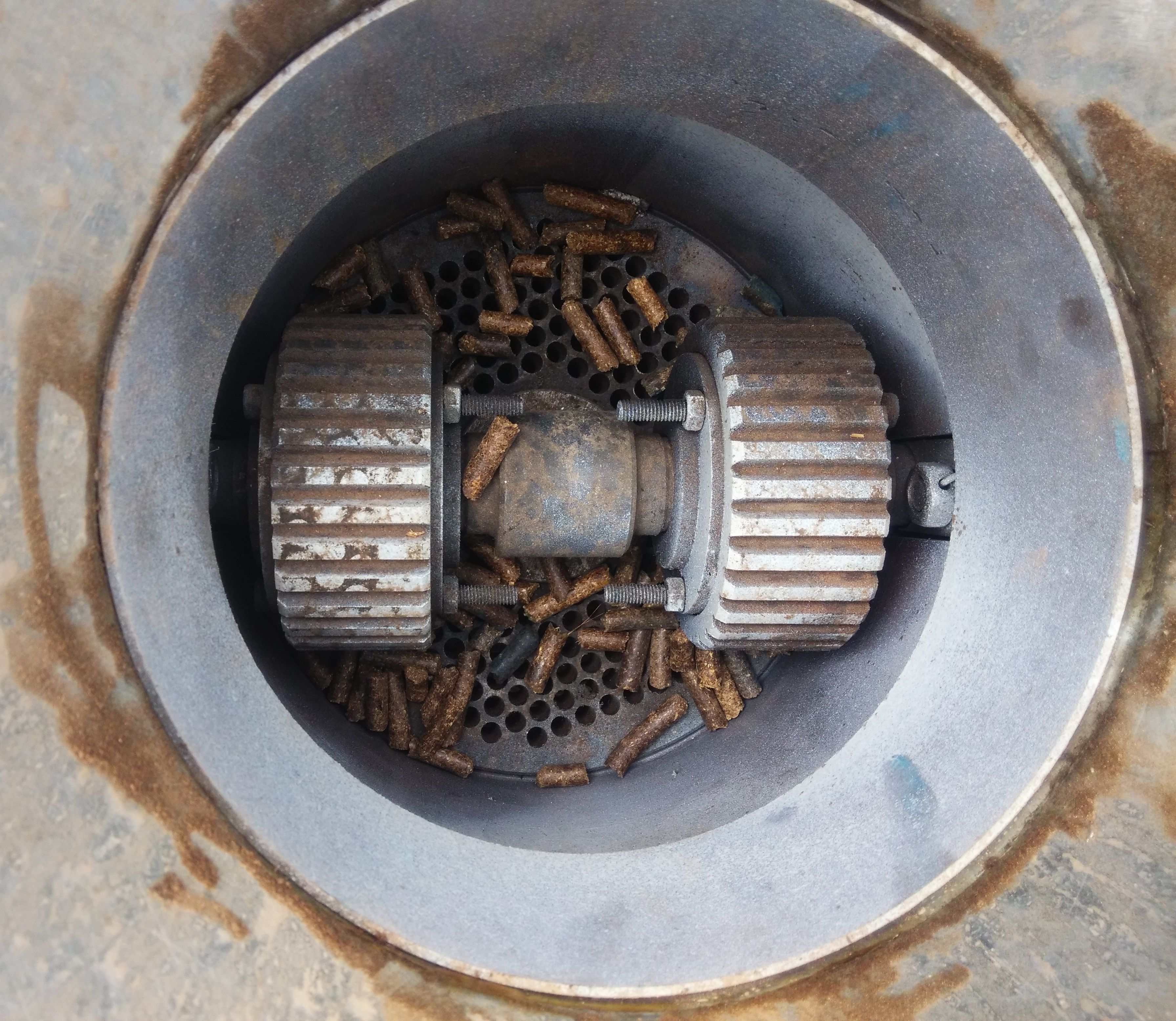

后面遇到一个搞农机的,估计是小作坊。饲料级,原理类似于立磨。我问他,如果原料(秸秆,棉花柴)中混进了铁丝、石块怎么办?这大戈壁滩的到处都是石头。机器会不会自我保护?他说,秸秆中怎么会有石头!!!然后就离开了,很不高兴的样子。难道我提的问题错了?或是我方式不对,遭到了抵触?这个问题不应该提吗?

发表于 2014-7-28 12:57:24 | 显示全部楼层
气缸应该是平衡重量用的,另有驱动装置。
发表于 2014-7-28 12:58:10 | 显示全部楼层
水泵是主轴冷却用的吧?!
 楼主| 发表于 2014-7-28 13:11:27 | 显示全部楼层
zhousir 发表于 2014-7-28 12:57
气缸应该是平衡重量用的,另有驱动装置。
哦,大侠说的有道理。
那么那个“气缸”里面到底是气还是水啊?
现场我好想没看见空压机。难道说气缸中间那个大方盒子里面是空压机,不可能吧。应该是驱动上下的电机吧。
所以我推测,虽然是配重用,但是里面应该是水。
对否?
发表于 2014-7-28 13:29:40 | 显示全部楼层
z轴驱动是丝杆的,气缸是配重,水是主轴冷却的,气缸里面是空气,这么小的水泵是没法提供压力的
发表于 2014-7-28 14:20:21 | 显示全部楼层
这样才合理啊,光凭水介质液压是没任何精度的
发表于 2014-7-28 18:47:51 | 显示全部楼层
气缸是平衡缸,它是平衡升降部分的重量的,不是做驱动用的

发表于 2014-7-28 22:15:25 | 显示全部楼层
两桶水是做冷却的?
发表于 2014-7-29 11:53:59 | 显示全部楼层
气缸是平衡缸,像冲床那样子
