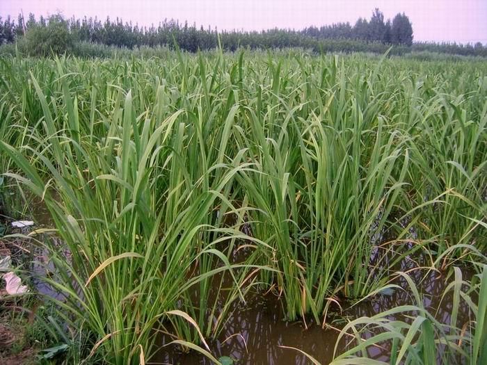

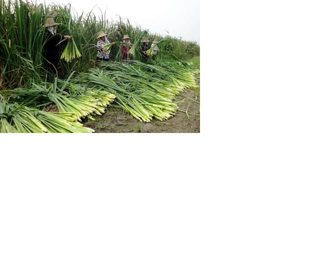

再附一个自认为的“难题”
机械化收割无规律种植的茭白。(茭白的成熟有先后,同样无规律可循,收割时要把成熟的割了,不成熟的继续留着。)
备注:茭白种植的都是水田,楼主父亲,母亲都是在农村,收割这东西相当辛苦。做儿子的做了十来年的机械设计,一直想做台能机械化自动收割的农具,限于自身能力不足,一直未能实现。惭愧得很!特来求社区高手指点。

 楼主| 发表于 2014-7-27 12:18:10 | 显示全部楼层
关于这茭白收割问题,能提供可行性设计思路或技术方向的,楼主可用人民币酬谢或帮忙设计一台套设备完整的机,电,液图纸。

发表于 2014-7-27 12:49:37 | 显示全部楼层
fajue2000 发表于 2014-7-27 12:12
再附一个自认为的“难题”
机械化收割无规律种植的茭白。(茭白的成熟有先后,同样无规律可循,收割时要把 ...
这个问题建议你描述详细一点,做设备肯定是从头割,不肯能挑着割,即便是挑着割,怎么算是熟了,怎么算是不熟。
这植物是干嘛的??
这植物是一种生长在水田中的蔬菜....何必介么说嘛你以为我们连茭白都不认识咩  发表于 2014-7-31 19:31
这玩意看来要加传感器,对成熟和未成熟的进行识别;然后通过单片机程序逻辑判断选择性收割,光从机械的角度肯定搞不定的。。。。。问题是怎么识别呢?图像扫描识别?高大上  发表于 2014-7-29 15:47
成熟了后会在禾杆底部裂开一条细缝,没成熟的还都是叶子包裹着。  发表于 2014-7-27 13:34
难点就在于无规律性,要是有规律性的话我就不拿出来说了呢。这植物是一种生长在水田中的蔬菜。种植无规律,成熟无规律(有先后,所以必须是挑着割)  发表于 2014-7-27 13:31
