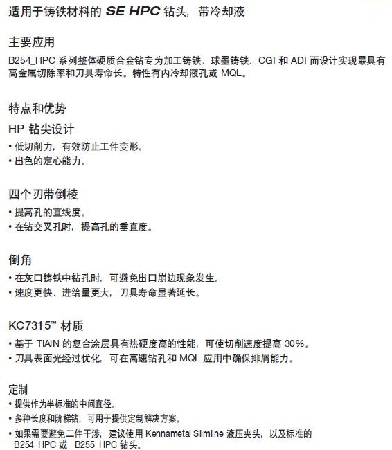

2支肯纳SE钻尖的钻头的生产标准的困惑
发表于 2014-7-27 13:43:03 | 显示全部楼层
刀切面 发表于 2014-7-22 22:09
) i* G7 I, u- U/ f6 Y看刀花 纹理的走向,能推测出砂轮的运动轨迹是一致的,就是 后刀面粗糙度差太多了!
# x7 }- t1 T2 `( b8 T3 Q7 c$ \5 c不可思议
0 j. L9 N" G1 E& P; c. y
. J+ Q; T9 C5 {
感谢!  发表于 2014-7-27 16:52
要的就是这个答案 请问HP这款还有 几个其他的型号??  发表于 2014-7-27 16:51
发表于 2014-7-27 17:33:19 | 显示全部楼层
这是肯纳最牛的波刃钻,小厂能修磨那才是奇迹啊,以前我们公司修过波刃也出现你那种情况,后来直接给改了刃型使用效果就变好了!
改了 刃型是咋回事?? 不做hp 这种类型了吗?  发表于 2014-7-28 18:46
发表于 2014-7-29 17:57:19 | 显示全部楼层
hxs123456789 发表于 2014-7-27 17:33
  ?' F- Q2 T1 `) Q, H这是肯纳最牛的波刃钻,小厂能修磨那才是奇迹啊,以前我们公司修过波刃也出现你那种情况,后来直接给改了刃 ...
5 h- O, @. C' Y! z如果让国内的修磨厂家帮你做肯纳的这个刃型基本上做出来后上机床加工都是刀尖崩掉,我们公司研究了很久没成功,最后改了另外一种刃型使用效果很好,我可以帮你修磨试试!' U5 K0 R# f' e$ m
对了,请拍张照片,关于肯纳SE 钻尖的,你们不是改了钻型了吗?看看啥样子,拜托了  发表于 2015-4-5 19:08
我想知道 换成了哪种钻尖? 有图片吗? 让大家看一看,  发表于 2014-7-29 20:49
这种钻尖确实不好修磨,肯纳的独门绝技,不是说想修就能修的,这位朋友是试着修了,才得出这个结论的,不试着做是不会不死心。  发表于 2014-7-29 20:48
