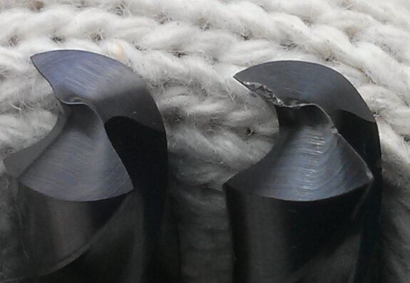

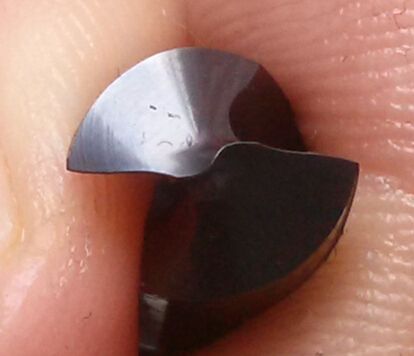

这里有2支 肯纳的钻头,后刀面的粗糙度差的太多了,  不要告诉我不好的那支不是原厂的。是小厂修磨过的, 可那SE  hp的钻型记得是肯纳原厂能修磨,其他厂家修磨不了的,没有授权!
8 f3 E% o& j: n怎么这么大的厂家,  会出现这样的问题,不应该的!; N! Z. }+ N8 ]
社友们哟知道内情的吗?咋回事?不会是国内的肯纳生产的吧?对了国内的肯纳主要生产什么刀刀?

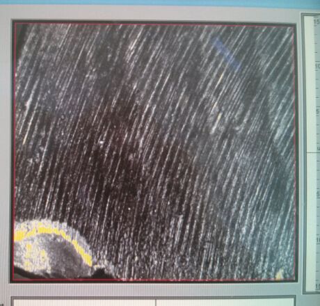

看刀花 纹理的走向,能推测出砂轮的运动轨迹是一致的,就是 后刀面粗糙度差太多了!
+ M" P. S+ T  b7 h7 p不可思议

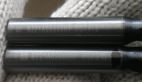

    两支钻头上打的型号有很明显的区别呀,如果是国外大厂生产的不应该出现标号不一至这个情况。
提前祝新快乐! 珍贵机械动画 一份 机械设计软件 一份 自动化设备3D数模 一份 机器人3D数模 一份  发表于 2018-1-18 08:56
首先,请我们一起来感谢社区提供这个平台让我们成为好友。 值此年终之际,本人专门整理了一系列资料与你分享。 分享方法是:你在下面这些资料中任选一款后,把它发我邮箱LWMXX@163.COM,我把它回发你邮箱。  发表于 2018-1-18 08:55
8800 和9000吗?  发表于 2014-7-22 22:56

有假货的可能。越是防名牌。利润越大。材料不同。更何况上面的标号大小都不一样。
肯纳 SE hp的型号 我不知道哪家能仿?刀具磨床生产厂家没经过肯纳的授权 不会开放此型号的软件包的,花钱也买不来。 有的是 肯纳过时的SE钻尖的磨削软件包, 淘汰了的早期的型号!  发表于 2014-7-23 18:30
发表于 2014-7-23 03:21:30 | 显示全部楼层
防造的材料是一般高速钢,不是进口高速钢,铣钻头的铣刀是定制的,钳工高级技师才会磨。

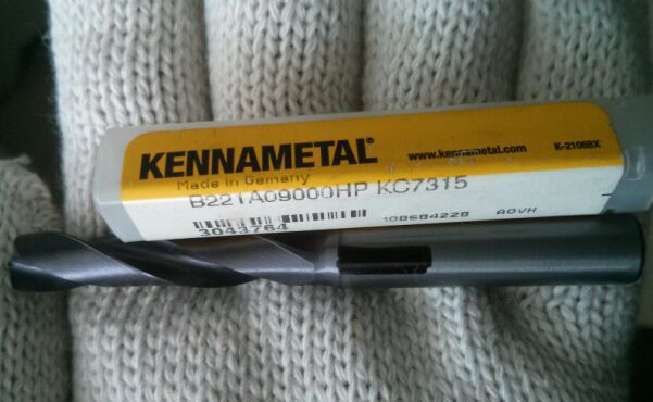

肯纳这种标准钻头是德国生产的。" \- e: D9 p; d# ]; ]. m  ^5 [/ g3 N
天津肯纳工厂主要生产刀片,销往全球;
: Y$ y2 W8 }& R" U" w+ B还生产非标钢制品,比如非标镗刀,扩孔刀之类的,在中国销售;
2 }3 X  @% y* C9 C  G2 ]8 n另外还生产非标硬质合金钻头,在中国销售。2 l3 [: }8 F% K+ L) X& q

防造的材料是一般高速钢,不是进口高速钢,铣钻头的铣刀是定制的,钳工高级技师才会磨。而且热处理不过关,手柄的硬度不高磨不光的@Lixinwu @樵薪

造个钻头刀具还用神魔授权。外包装可以印。标号可以印。你会拿着假货去鉴定吗?转头是耗材。不做对比没几百个孔你根本不知道。那个厂子仿照会告诉你。你用盗版设计软件出图纸会对外说吗。真要是出口商品设计。被追责后果很严重。国内有十几元卡尺。也有几百元的。不告诉你价格。你是分不清优劣的。最重要的是两把转头标号大小不一样。繁体字与简体字

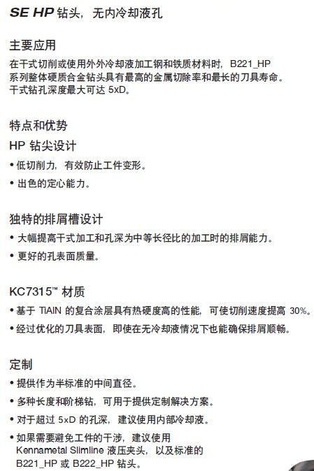

我一直很想知道 这个钻头的优势是什么 适合加工什么类型的产品 能否告知

有价值! 长知识了 我还有一支 HPC 有个很大的倒角,最主要的区别! 他是干什么的  发表于 2014-7-26 18:28
