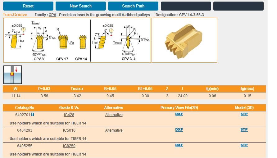

皮带轮轮槽专用刀片有吗?

这个是伊斯卡的刀片是吗?  发表于 2014-7-25 10:05

& Z7 \+ P9 Z+ M专用刀片
这个是伊斯卡的刀片吗  发表于 2014-7-25 10:06

把刀用好 发表于 2014-7-24 16:38
2 G. o6 Q. F( x2 B0 f; U专用刀片
! a6 _/ k/ ?: A- r! K* j- @
请问这是什么品牌的刀片9 b5 ?7 Z6 D# R& U4 w) i
伊斯卡标准刀片。  发表于 2014-7-25 10:55
