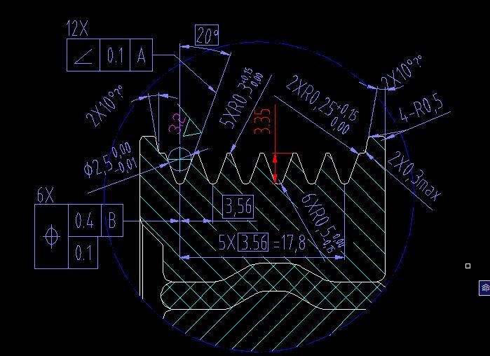

产品是材质:HT250,尺寸见图片。
* O7 v' T$ f6 z- Q) r想找一款快速的成型刀具或者和槽型相同参数的刀片,一刀把槽加工出来提高生产效率。
8 e3 r  G, ^6 X0 u9 _3 w' k; `1 M% p有没有做过这样产品的大侠,求指教!! 皮带轮.jpg 4 I) r8 f, u5 ^0 A# ^- u( M
发表于 2014-7-22 11:18:32 | 显示全部楼层
螺纹梳刀的齿形和你的轮槽形状类似,你可以找刀具商定制这种非标刀具,或者情人帮你磨一把。

我有,问题是车一槽或两槽

 楼主| 发表于 2014-7-22 12:42:17 | 显示全部楼层

三个槽

三个槽要分粗精车
