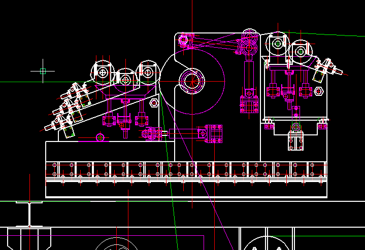

设计了一个自动涂油装置,但效果不佳

准备做个滚轮涂油的案子,问下LZ油轮是用何种材质做的。谢谢!

看不懂,这个就是刷侧面油漆,其余部分是手工刷,这样吗,

不用刮片呢,还是用旋转“刮辊",旋转“刮辊”上再加刮片进一步控制油膜均匀性呢。
刮片刮的时候比较“呆”,油膜厚度肯定会"积攒“,不稳定。
发表于 2016-5-6 12:55:43 | 显示全部楼层
你的辊子是网纹辊还是光辊?是定量涂布吗?根据你的涂料的粘度以及其它的一些特性要选择不同的涂布方式,网纹涂布,逗号刮刀涂布,逆转辊式涂布,钢丝刮刀涂布等?

刮片确实刮不均匀,你可以参考下我的附件,是一个彩涂板的机列图,也就是在钢板上涂上一层或数层油漆并烘干。原理是用两个或三个胶辊挤压,将多余的油漆挤掉,再往钢板上涂就会很均匀的一层了。
年产15万吨彩涂生产线--2008-10-07.dwg
