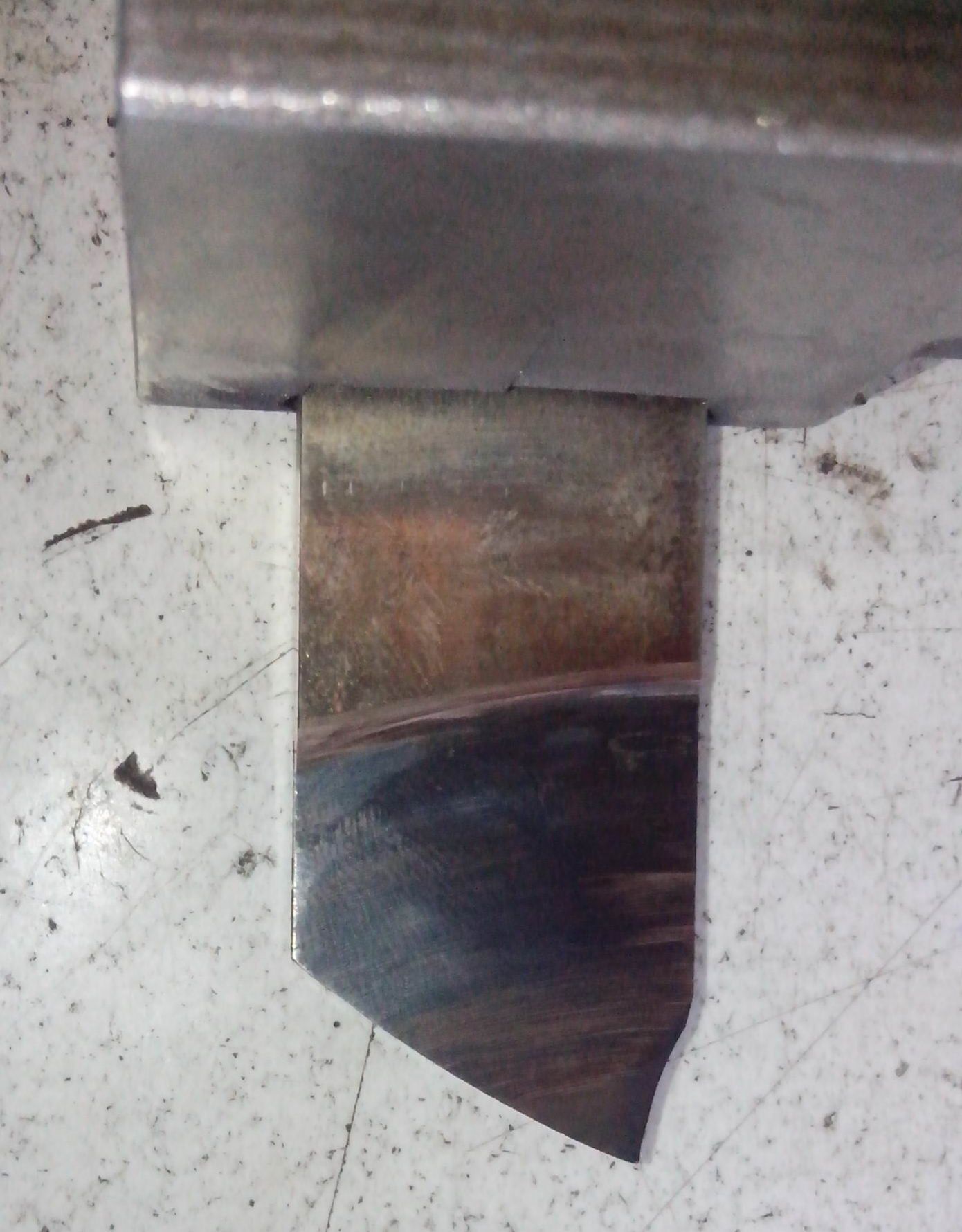

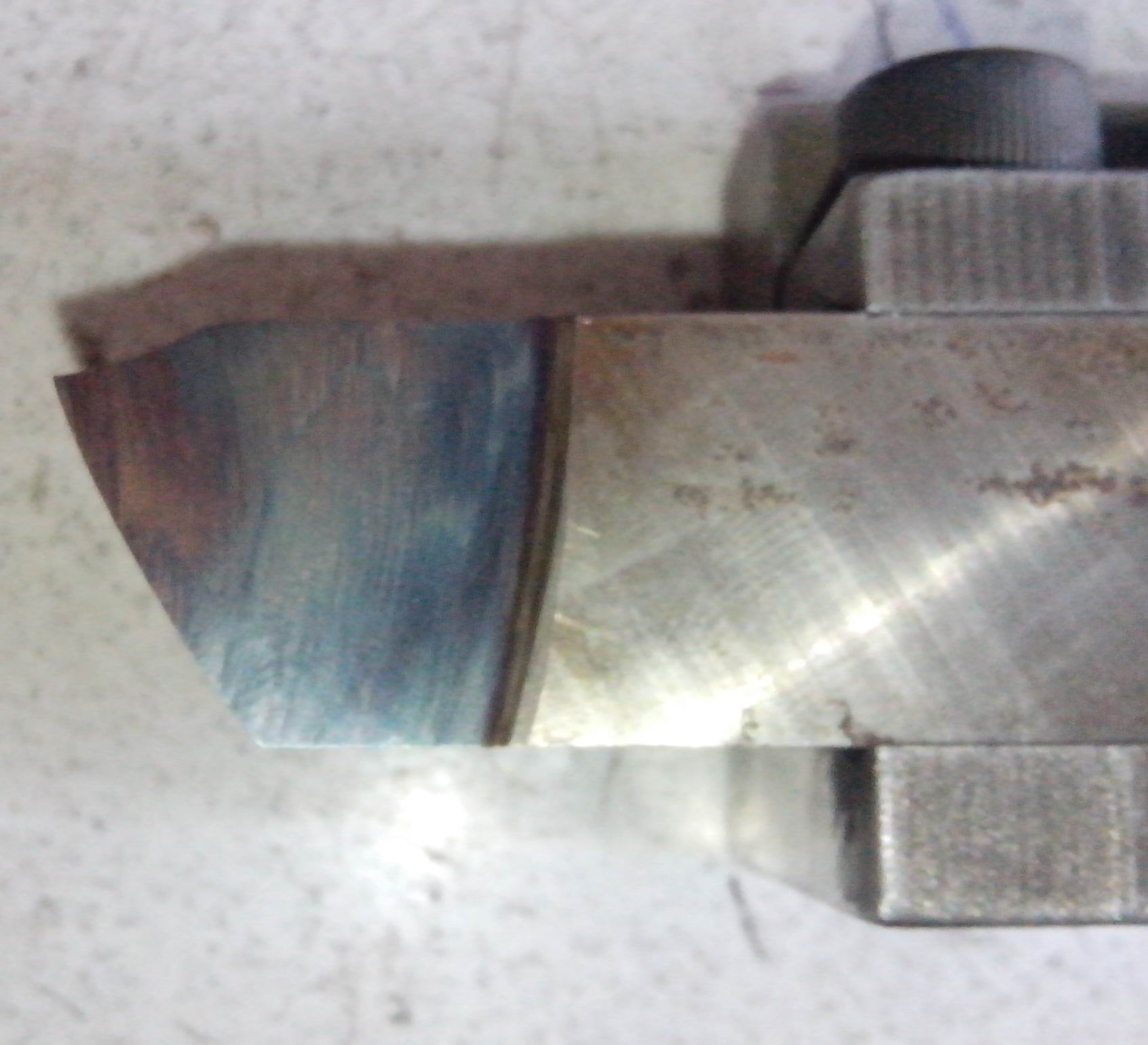

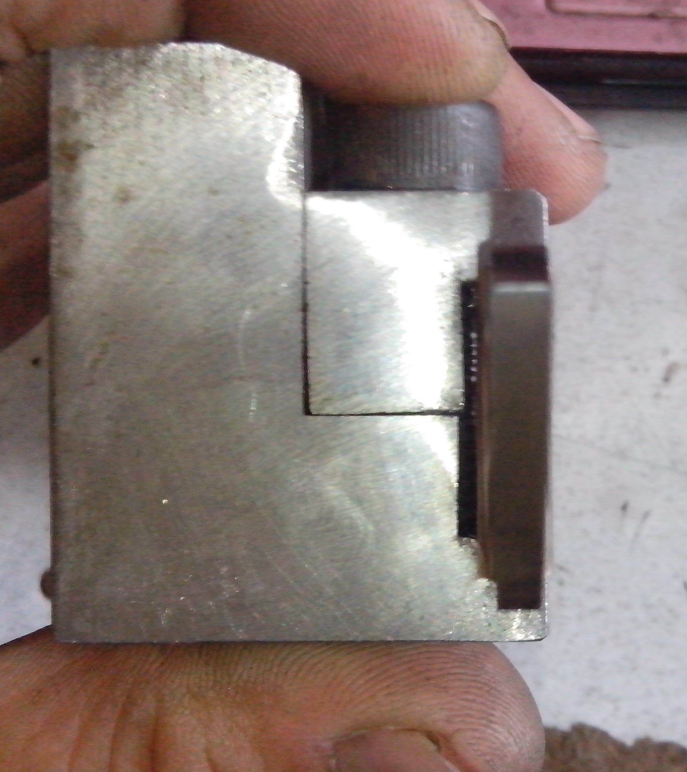

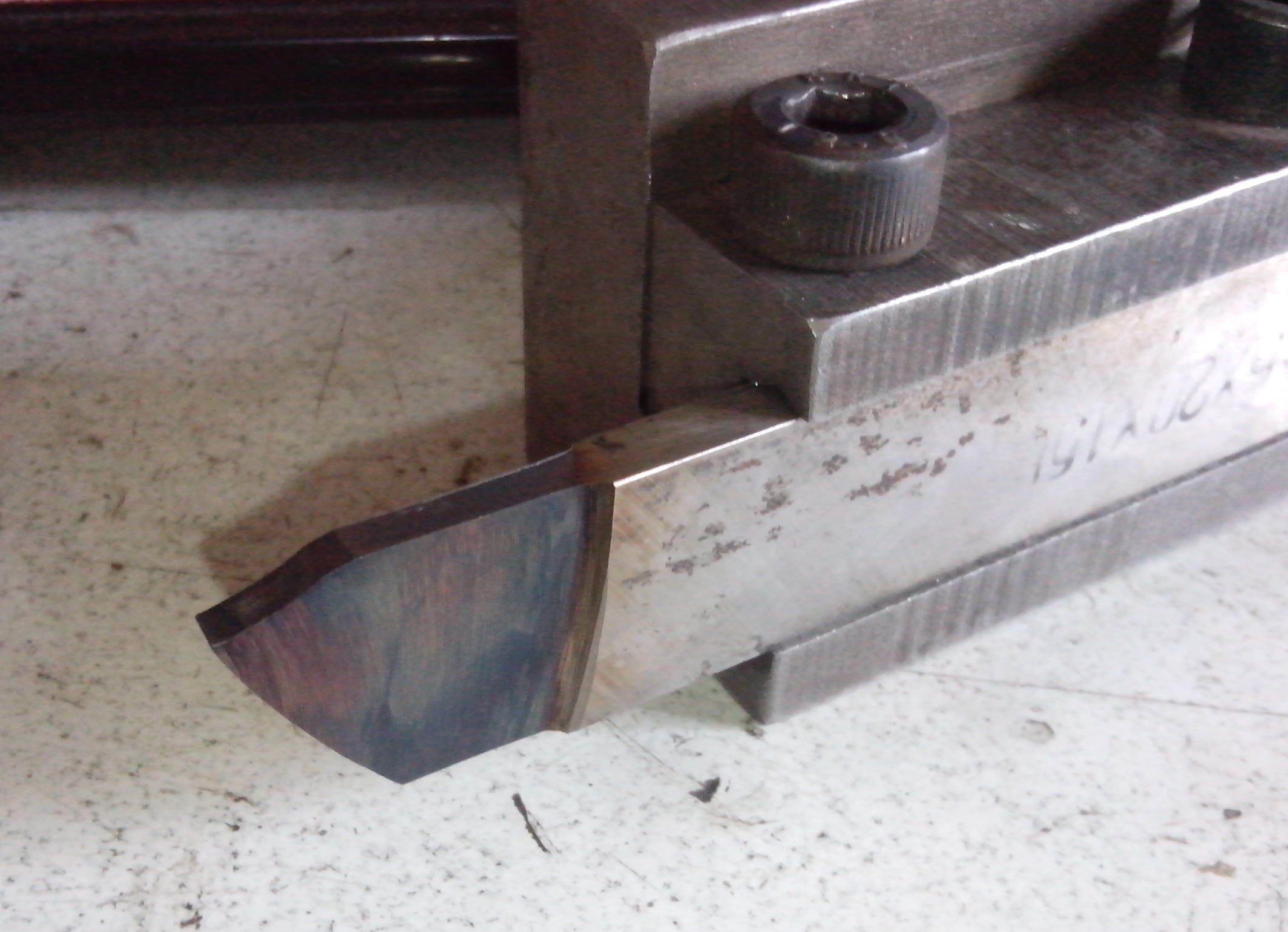

- G2 O' D' v" ?& @这是上工5X20X150毫米W18白钢片,花了15元买的,切断刀一定要选耐用一些的白钢片,廉价白钢片就不好用了。最好含钴的。砂轮机装的是金刚石砂轮片,所以磨这个白钢片容易把清角处磨塌陷那就不值得了。我就用100毫米角磨机磨切断刀,但是角磨片的磨粒非常垃圾,料头的颗粒很容易磨兀,让刀头变得暗红了。好在白钢材料不怕高温,超过550度以上就是高温回火,高温回火过的很多高速钢硬度反而会提升一些,这也是高速钢能成为高速切削的一个重要原因,但是发红时的高热高速钢此时较软会发粘,此时磨粒与发粘的材料的磨削效果会变很差差,磨削速率会降低很多,所以磨白钢刀时加水也是有必要的。但是我就是要这片白钢刀高热时间久一点容易提升硬度。
; H6 m$ q; N- r" b# c; M
2 M: N+ D& }$ B; g      很多人磨削高速钢担心高速钢的退火其实是多虑的,这个其实很多人经常磨削高速钢的人应该会体会到,高速钢高温回火后仍旧可以保持极高硬度甚至还会提高一些的现象叫做高速钢二次(回火)硬化效应。甚至是可以来个多次回火再硬化。但是提升效果随着回火次数的增加效应会减弱。实际也没必要很多次的回火。高速钢的淬火冷却也是比较简单的,选用静止空气或者流动空气空冷即作为淬火冷却手段了。所以我磨完刀后就在这种摄氏32度的气温下让其自然冷却即可。 % o5 ]% ^7 }* U4 \* ^$ C
  S: ^2 W% Z/ q. p; [/ @7 ~. y4 H

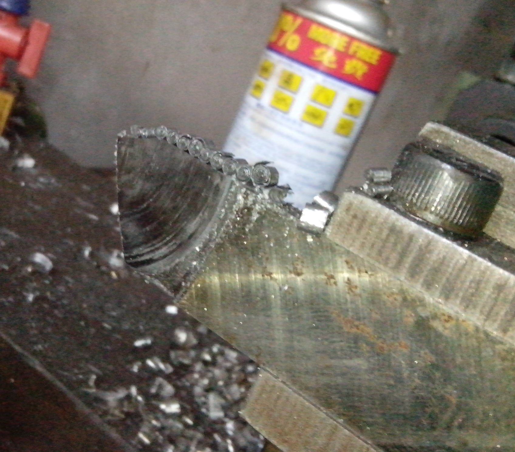

       目前这把切断刀的效果还是很好用,已经切断过十几段42-45毫米粗的德国伺服电机的转子轴,有些是切在电机轴承档精磨过的位置上,全程干切削,用时差不多3分钟,也能切得很顺利,总体来说这把刀效果出奇的好。因为这个磨法寿命是非常长的,修磨起来也非常方便,后刀面往砂纸上蹭个几十个来回就又恢复锋利的刀口了。

不要被误导了,白钢刀二次回火反而提高硬度?
1 }. A3 t7 U' }/ g1 h! \' D& h/ Q2 l- C4 n/ Q( ~' E
从正常逻辑来讲,刀具厂的热处理最不济也要比个人、非专业的厂家强,' v! v: P# k0 G
0 H! t- Q) n2 J1 y* U" q) ^8 I( L% t( r
换句话说,你不可能把白钢刀的硬度在业余条件下搞得比出厂时还硬,- Y% X. n+ N8 i, T/ ~  J
& R7 W& d( s* j" _! b, W9 B
出厂时的硬度是经过各种升温,保温,降温复杂工艺才达到,如果简单烧一下就提高了硬度,
/ q7 @, r: O: ]% h
0 D/ Q2 e6 G& i( n随便玩玩就比刀具厂的专业热处理设备还强,有可能么?

发表于 2014-7-10 16:18:41 | 显示全部楼层
这把刀好几个问题,
# J5 x) y6 G# I/ g) k% D8 w1 t* _' K- U3 R8 S) h6 v
刀身严重退火,硬度、耐磨之类的性能打折扣,
3 w0 e# l& t/ s5 Q' K3 C% ~. x6 E, s% r* f' S$ L7 g, q
刀头和刀根一样宽,会夹刀,容易断,
& U# h/ v1 l/ n4 w1 ~% @2 {! Z+ y; `7 u
前角和后角不合适加工普通钢件,2 g' S( L/ o: Y
! S6 b5 s3 _$ d) ^/ e8 c, J) g至于说它能用,当然是可以用的,
& k/ e5 i9 G' `, h1 {# p* L& J
' _/ [, l0 m) n: n  C没有磨过的车刀夹到大床上一样可以切。

9 _" L8 M; x  ~' ^; B9 l! g: H你的逻辑存在很多问题,高速钢的既然能二次回火硬化(其实是回火再硬化)那厂家无论如何再处理,都比不了用户到手后再来个磨削发热回火再硬化提高硬度,你要注意逻辑关系,二次回火实际不是第二次,而是后来的一次的意思。而且很多高速钢出厂时就是经过2-3次的回火硬化处理的,但是就是这样的高速钢到用户手里还是可以通过高温回火继续加硬。因为高速钢的空冷淬火这种较低的冷却方式不能充分的析出碳化物的。这一点就像长江前浪推后浪一个道理,厂家它自己也不会超越再后来的一次的。这是个递进累积的效果。各类通用设备改装过的通常就比不改装的要好用一些。因为用户都有自己独有的习惯,个人差异是永远存在的。
