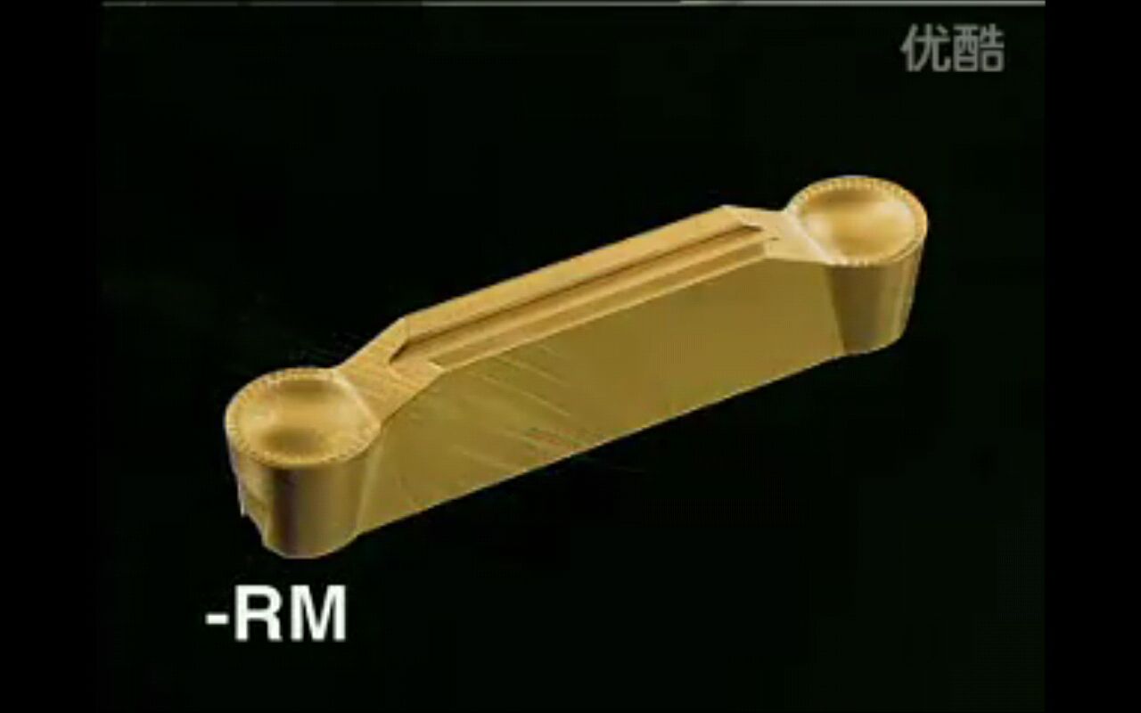

请问这是什么刀
发表于 2014-7-9 22:02:23 | 显示全部楼层 |阅读模式

在优酷看见外国佬的活

在国内卖数控用刀具的店家基本都有卖的,切断和车削成形面用

yxn463342882 发表于 2014-7-9 22:22 % q1 l' @- R! z, V! k$ V) w& a% \
3 p% H/ L, H: I- X0 o/ A) h
不知道是什么牌子呢?如果不贵想买个玩下

很常见的刀.车圆弧面的时候常用到.

唉!我不是说你多嘴!!!你想一下有哪家刀具公司只做一种形状的刀粒?随便一家的刀片只要市面上有的形状他们都会做吧?如果不做喝西北风?只是人家外国佬做的确确实实是牛!你应该也没用过干切的刀吧?我平时用的就是普通形状的切刀片,球形还真没用过!

这是山特的槽刀,刀具也就罢了,这机床蛮不错的,应该是台五轴。
