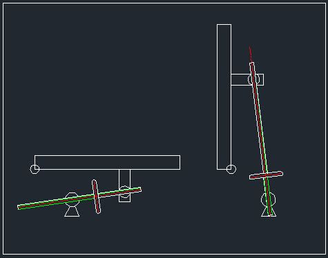

要做一个类似焊接变位机的东西,想用手摇使轴翻转90度。负载不大,但要求在0-90°的任意位置能保持。
打算用蜗轮减速机,在入力轴上装个手轮。
还有什么更好的方法吗?

发表于 2014-7-9 12:03:48 | 显示全部楼层
看负载多大,负载小的话,可以考虑采用扇形滑轨的方式,当旋转到达需要的位置时,利用快速夹加紧,如附件图,就是有点麻烦,不知这样可行

发表于 2014-7-9 12:05:56 | 显示全部楼层
蜗轮减速机摇死个人
扇型齿加手杆,汽车、三轮手刹
