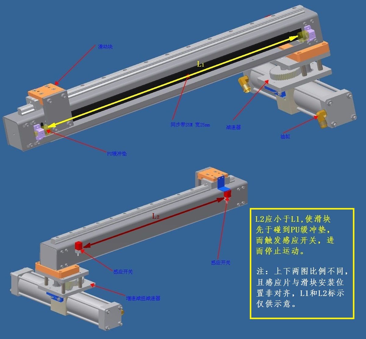

同步带都断两回了,求教怎么改善。

发表于 2014-7-6 17:42:20 | 显示全部楼层
    如果滑块给感应开关的信号迟了滑块的止动就靠PU缓冲垫来缓冲滑块了(滑块未即停),此时同步带还在受到油缸的驱动力,造成同步带拉力过大而拉断。
           因此,问题可能出在感应开关和PU缓冲垫的安装距离上。解决方法如下:
1、调节感应开关之间的距离,使之小于PU缓冲垫之间的距离,即:滑块运动的停止 靠感应开关给出的信号来达到

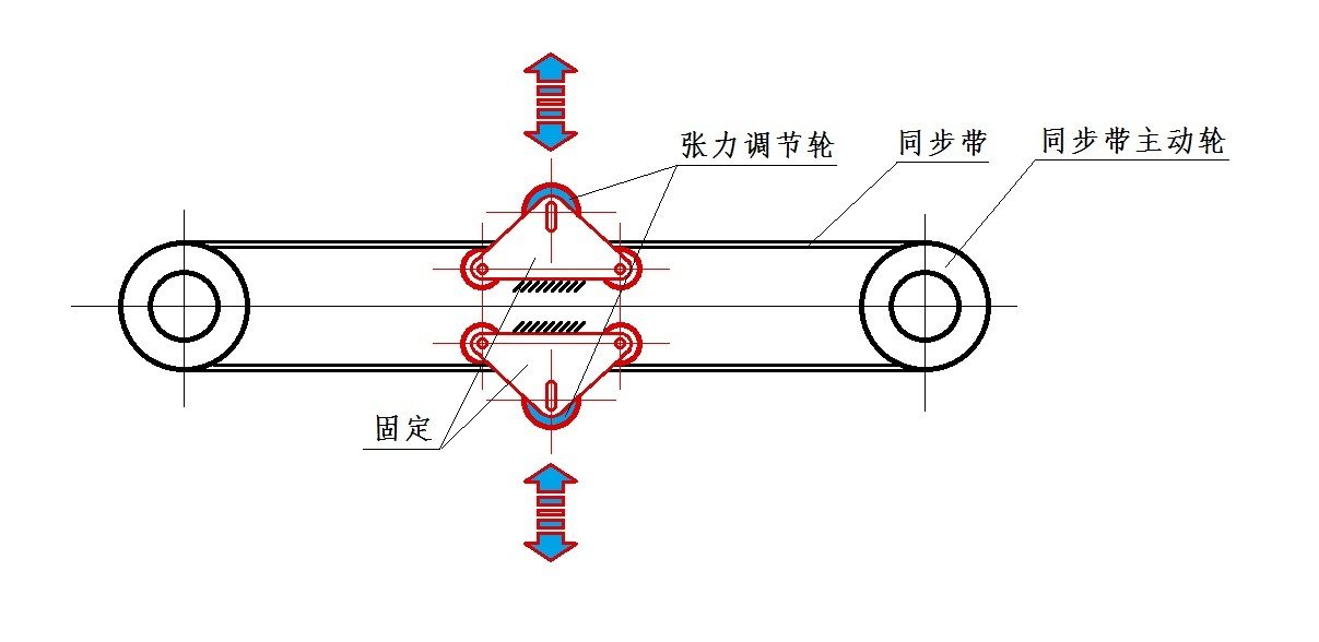

2、同上述原理,如果空间许可,可在同步带上安装张力调节装置,以进一步缓解油缸对同步带的驱动力,缓解因感应信号与PU缓冲垫之间距离不同步而造成的同步带张力过大问题。
以上仅供参考。

 楼主| 发表于 2014-7-7 08:23:15 | 显示全部楼层
mymachine 发表于 2014-7-6 17:42
如果滑块给感应开关的信号迟了,滑块的止动就靠PU缓冲垫来缓冲滑块了(滑块未即停),此时同步带还在受 ...
多谢大神指点,先按您的方法改进试下,谢谢。
